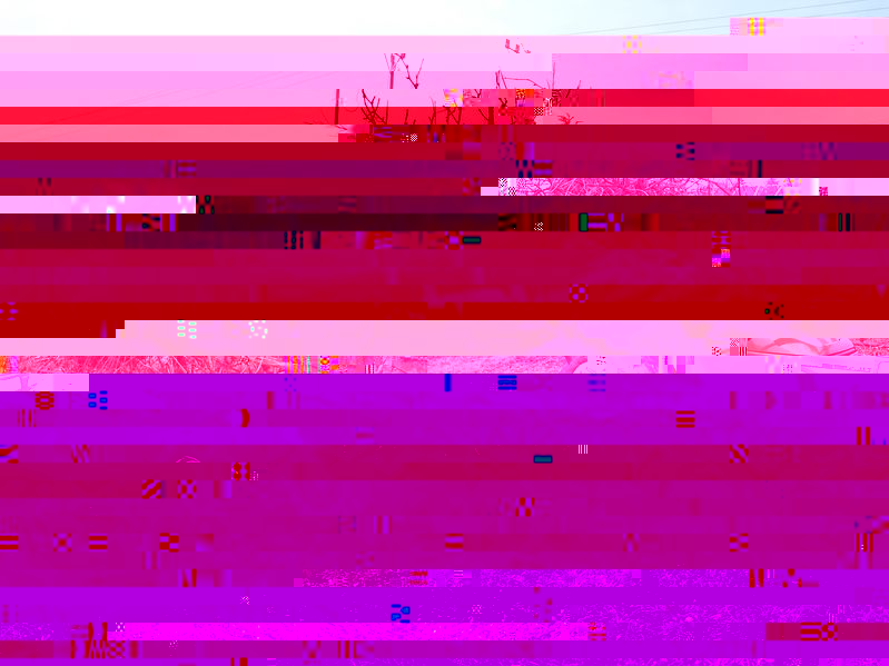

W zeszła niedziele wyspawałem sobie w ramach treningu takie oto widełki do luźnej materii organicznej, bo zwykłą łyżką się nie dało
Zwożenie dzikiej róży na ognisko
Rama z profila grubościennego 40x40x4, wzmocnienia z ceownika 40x40, "zęby" rura fi25 ze złomu. Wytrzymała do puki nie zachciało mi się targać krzaków leszczyn razem z karpami.
Chciał bym dorobić jeszcze krokodylka. Obejrzałem kilka rozwiązań w necie, myślę, że wystarczy jedno-siłownikowy.
Ale nie wiem jak umieścić siłownik i jak się dobiera siłowniki. Fajnie gdyby siłownik pod odpięciu nadawał się również do montowania z tyłu jako poziomowanie ramienia.
Proszę o wszelkie porady, najlepiej z rysunkami
