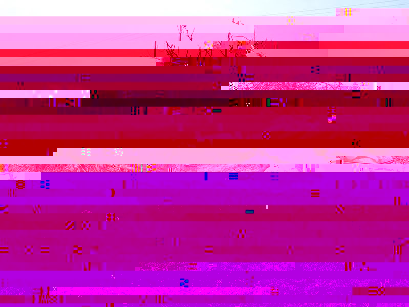

W zeszła niedziele wyspawałem sobie w ramach treningu takie oto widełki do luźnej materii organicznej, bo zwykłą łyżką się nie dało
Zwożenie dzikiej róży na ognisko
Rama z profila grubościennego 40x40x4, wzmocnienia z ceownika 40x40, "zęby" rura fi25 ze złomu. Wytrzymała do puki nie zachciało mi się targać krzaków leszczyn razem z karpami.
Chciał bym dorobić jeszcze krokodylka. Obejrzałem kilka rozwiązań w necie, myślę, że wystarczy jedno-siłownikowy.
Ale nie wiem jak umieścić siłownik i jak się dobiera siłowniki. Fajnie gdyby siłownik pod odpięciu nadawał się również do montowania z tyłu jako poziomowanie ramienia.
Proszę o wszelkie porady, najlepiej z rysunkami

Mam taki przykład: tutaj zęby są długości 80cm, ja dałem 50cm dla lepszej proporcji z czasem zmienię na kute ;P
Obrazek
Wybierając siłownik może on mieć "zapas" czy powinno się dobrać tak aby pełen wysuw był równy końcowej pozycji łyżki?

Nasze potwory mają adekwatną moc :) Choć rurkom dadzą zapewne radę. Kiedyś jak myślałem nad takim narzędziem, wymyśliłem że np półosie z PF 126p nie dadzą sie wygiąć :) Dziś zapewne o nie łatwo nie będzie, ale dostępniejsze są oryginalne kute kły np do balotów.rr
Co do zakresu działania... Osobiście bym wybrał wariant nie taki jak jak na foce, lecz wersję jeszcze pełniejszego zamknięcia szczeki. Choćby jak miałbym przewieść np kłodę - takie rozwiązanie bedzie lepsze. Ale to tylko teoria.

Druga połowa "chwile" poczeka. Wykosztowałem się zimą na remonty traktora i modyfikacje hydrauliki w celu odczepiania TUR'a (nic z tego nie wyszło)
Ale czy dobrze myślę, wedle załączonego obrazka siłownik powinien mieć 40cm + wysuw 20cm
Czy warto oszczędzić 50zł i zamiast 200-230zł na nowy wydać 150-170 i kupić używany
