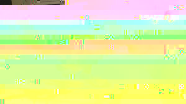

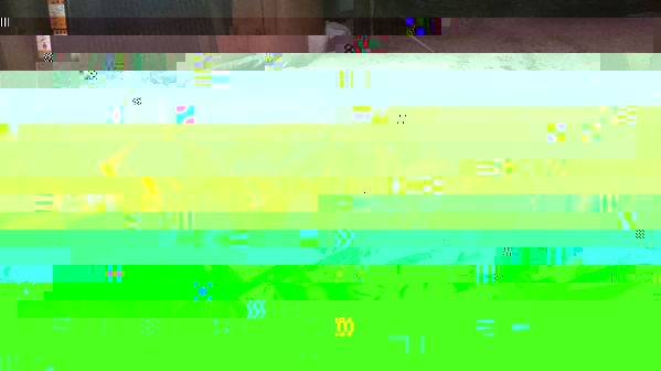

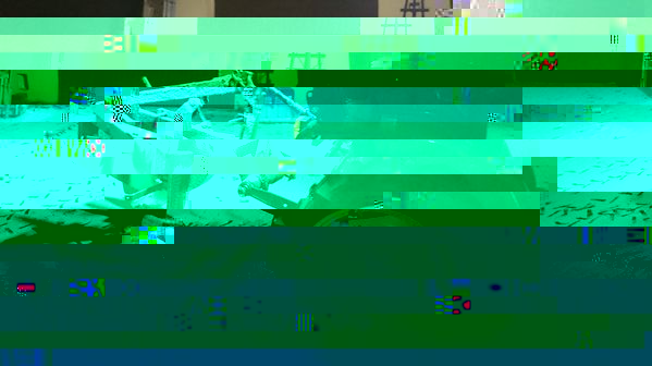

Po sugestiach Krzyśka postanowiłem spróbować reaktywować ten pług, najwyżej się odsprzeda.
Zakupiony z krojem, nie od kompletu, za sumę 200zł
Wszystkie regulacje pracują, tylko trzeba dobrać jakieś odkładnice
Jest ciut za szeroki, przy maksymalnym podniesieniu śruby od napinania ramion dolnych zahaczają o bieżnik koła. Nie wiem czy w tym miejscu można go bezpiecznie zwęzić.
P.S.
Teraz ładnie widać jak świecą moje dodatkowe reflektory :D

Świecą pięknie, chyba sie z takim zaprzyjażnie :)
Wracając do pługa... zwężenie trzeba by dwa razy przemyśleć. Bo zwykłe obcięcie i skrócenie tej głównej belki to nie problem. Schody sie zaczynają z prawidłowym ustawieniu pierwszej odkładnicy względem prawego tylnego koła.

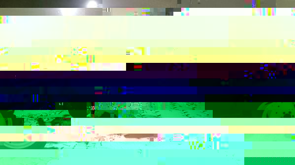

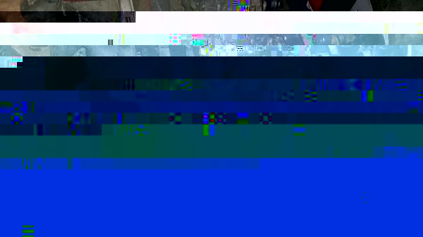

Teraz go ledwo zakładam, bo mi w Boss'ie ramiona przez niedokładność wydłużyli o 11cm przy zmianie kat. I/II.
Co byś proponował?
Tak to teraz wygląda:
Re: Pług do Yanmar AF220s
: 14 sty 2016, 11:07
autor: k_sit
Tak jak wcześniej pisałem . Oprócz tego dodatkowym rozwiązaniem byłaby delikatna korekta w pługu . Z uwzględnieniem ustawienia I skiby. Kolejnym wyprofilowanie cięgien tak by nie zacharczały o koła.
: 16 sty 2016, 11:51
autor: zbYszek
Miecho pisze:Co byś proponował?
Wygiąć cięgna w "Z" w widoku od góry.
Szkoda, że wczoraj tak się pogoda zdupcyła i musiałem pilnie wracać do dom;2,5h wobec normalnego 1,15. Może następnym razem się uda?...

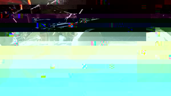

Znalazłem wreszcie deski do tego pługa, to jest któraś z wersji pługa podorywkowego Orlik 2x20cm.
: 16 sty 2016, 19:31
autor: marekspectra
Ramiona wystają koszmarnie daleko poza obrys koła. Warto to bo zmienić. Druga sprawa to sposób mocowania śrub regulacyjnych tzw rzymek. Jeśli sruba mocująca je (rzymki) do korpusu traktorka nie jest w jednej osi z mocowaniem dolnych ramion , to bardzo żle.
W przypadku pługa rozważyłbym zrobienie dodatkowych blach i do nich dospawanie bolców kat2 skierowanych do wewnątrz.
: 16 sty 2016, 20:47
autor: Miecho
marekspectra pisze:Ramiona wystają koszmarnie daleko poza obrys koła. Warto to bo zmienić.
Jak już pisałem, wydłużone zostały przez niechlujstwo ślusarza z serwisu i przy pierwszej okazji to skoryguję o 11cm
Dolne ramiona nie wyglądają na oryginalne. Ciągle mi wyrywa szekle, co zresztą widać na foto, są 2 otwory w kołach, ale żaden nie jest w osi bolca od ramienia
Też nad tym myślałem, jeden bolec jest przesunięty, ale drugi w osi ramy (tej rury)
Biorąc pod uwagę szerokość pierwszej skiby 20cm i tylnego koła 18cm to jak powinien być ustawiony lemiesz względem tego koła?
