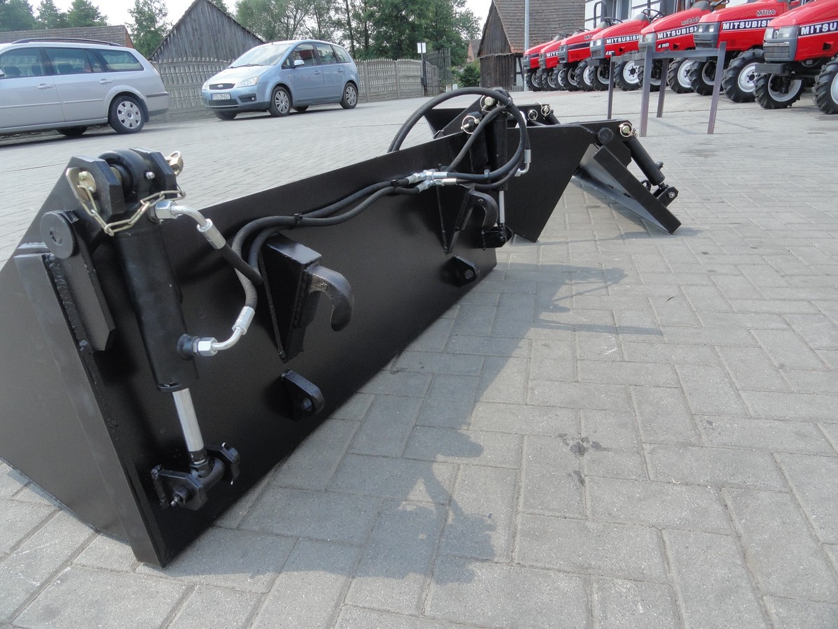

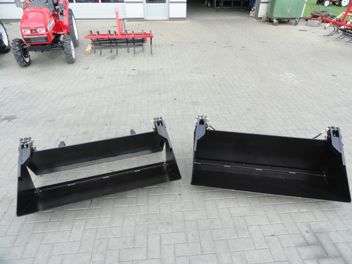

Wiem jak wygląd i jak działa w "dużych" koparkach, korzystam z nich na każdym ogrodzie na który mogą wjechać.
Interesuje mnie działanie w praktyce n ana szych maszynach.
Do sprawnej pracy potrzeba jest działania naraz 2 sekcji hydraulicznych. U mnie w tym momencie jest problem bo ta bardziej obciążona dostaje "luz" i np. podnoszony ładowacz opada na ziemię gdy jednocześnie chce wychylić łyżkę :(
Druga sprawa to konstrukcja, widziałem 2 modele u nasz "importerów" były prawie identyczne, ale z łyżką od L 275 miały tylko wspólną zasadę działania .

Szam
Posty: 598
Rejestracja: 09 gru 2014, 19:14
Re: Narzędzia wymienne do TUR-a
Post autor: Szam » 03 paź 2015, 21:31
Miecho pisze:...
Do sprawnej pracy potrzeba jest działania naraz 2 sekcji hydraulicznych. U mnie w tym momencie jest problem bo ta bardziej obciążona dostaje "luz" i np. podnoszony ładowacz opada na ziemię gdy jednocześnie chce wychylić łyżkę :( ...
Sytuacja jest niedopuszczalna w prawidłowo skonfigurowanych układach hydrauliki. Bardziej obciążona sekcja nie ma prawa opadać, ma prawo wolniej podnosić się lub stać w miejscu, ale nigdy opadać. Wg. mnie, pompa nie nadąża z dostarczaniem oleju i należy zwolnić szybkość działania tej mniej obciążonej sekcji, np. kryza na przepływie (najlepiej z płynną regulacją przepływu). To tylko moja sugestia, nie jestem specjalistą od hydrauliki.
