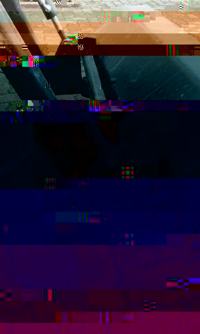

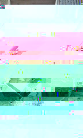

Gdzie wstawić tą redukcje?
Tutaj foty mojego rozdzielacza
Obrazek
o taki mam, węże podpięte od góry, zasilanie i powrót również od góry tam gdzie na zdjęciu są korki na imbus
Obrazek
