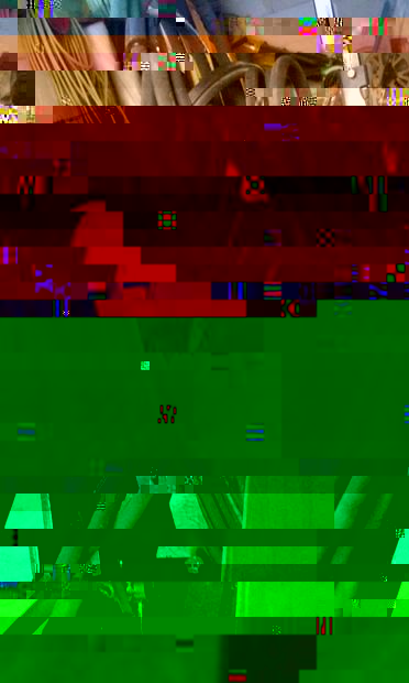

Do mojego Yanmara, jeszcze u handlowca, zamontowany ładowacz czołowy z opcją wypinania.
temat z traktorkiem: viewtopic.php?f=47&t=745
W teorii ma być tak, że wyciągam 2 bolce (czerwone kółka), odpinam przewody i "podnosząc do góry" zdejmuję całego TUR'a traktor staje się krótszy o 110cm
ale...
Po bliższych oględzinach stwierdzam całkowite partactwo i brak myślenia:
-żadnych szybkozłączek na przewodach hydraulicznych traktor-TUR-rozdzielacz
przewody rozdzielona na 2 strony trójnikami, które są przyspawane do ładowacza
rozdzielacz 3 sekcyjny z osobnym wyjściem na tył PRZYSPAWANY :shock: do ramy TUR'a, która powinna być zdejmowana.
Jak do tego podejść aby miało to ręce i nogi, a jeszcze było funkcjonalne?

Da radę zrobić z tego zdejmowany. Widzę motłoch do uporządkowania w samych przewodach . Czy rozdzielacz ma zostać czy demontowany w raz z turem . Mam pewną koncepcje .

Oryginalna wieżyczka
Obrazek
i rysunek:
chciał bym usunąć ten czerwony element i wzmocnić bolec poprzez dospawanie drugiego który by wchodził w słupek przynajmniej do połowy
Obrazek Obrazek Obrazek
Czy dobrze kombinuję? Obecna konstrukcja pozwala tylko na zdjęcie poprzez podniesienie do góry co jest nie możliwe ze względu wagi. Po wycięciu tej czerwonej płytki będzie mozna zsunąć do przodu, ale jak się zabezpieczyć przed rozgięciem konstrukcji w czasie pracy?

Nie ułatwi Ci to zdejmowania jak dołożysz ten bolec. Usunięcie tego czerwonego elementu sprawi że będzie niestabilne mocowanie. Należy wykonać podpory tak by utworzyć kołyskę w momencie zdejmowania.

Bolec nie ma ułatwić, ale połączyć i ustabilizować ładowacz z wieżyczką. Powinien być na wylot ale będzie ciężko równolegle przewiercić 4 elementy na maszynie.
Mógł byś mi naszkicować jak by miała wyglądać ta "kołyska", po zdjęciu ładowacza mam prosty słupek z zaślepionego profila 100x50 (zielony kolor)

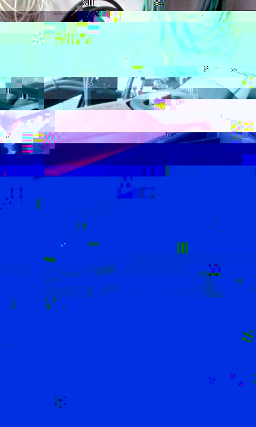

dziś w związku z usługą u znajomego musiałem odczepić ładowacz Made in BOSS adoptowany z Yanmar-a do Kubota Bulltra B1-17, naprędce wykonałem podpory ( Krzychu wybacz, znów z Ciebie skopiowałem ), gdyż traktorek nie chciał się zmieścić na przyczepce Niewiadów B-1400.
Rozpięcie zestawu trwało około 2 minut
Obrazek
spięcie z powrotem przez moją nieudolność w wykonaniu podpór około 5 minut.
