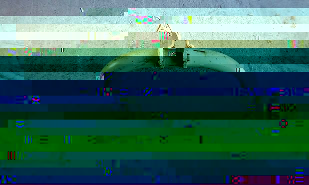

Potrzebuję zaczep kulowy do przyczepki samochodowej, jednoosiowa, waga ok 300kg, mieści się ok 1t piachu,ziemi. Będę ciągał głównie kompostowaną korę, traktor ma 22konie
Chcę na ramionach, a nie na stałe bo muszę ją podnosić/opuszczać i podpierać do za/wyładunku.
Czy "wieżyczka z fotki się nada? Wywalając tą część z wałkiem i nawiercając otwór pod kulę nie osłabię za bardzo tej ramki?
Na górę oczywiście rzymka, jeszcze szukam tulejek redukcyjnych 23-19(20)mm

To jest ramka mocowana na Tuz i łączona z wałkiem Pto,służąca do zaczepiania glebogryzarki bez zsiadania z traktorka.Oryginalna glebogryzarka do tego modelu ma odpowiedni zaczep,który bez problemu zatrzaskuje się łącząc glebogryzarkę z ramką w górnej części przy cofaniu traktorkiem.Następnie wystarczy unieść ramiona podnośnika i "pstryk" - zatrzaskują się dolne mocowania i sprzężony zostaje napęd od wałka.Szkoda trochę to psuć ,choć nie wydaje mi się,żeby Twoja glebogryzarka była od kompletu.Ale gbyby- to miałbyś z wypasem.

Szkoda zachodu pogniesz tą blachę . Zaczep powinien być na sztywno przy ciągniku na ramionach będzie podskakiwał { np przy cofaniu } . Jak masz przyczepę na kulę i kółko podporowe lekko podniosisz i odjazd >załadunek < i podczepiasz do transportu .

To nie jest do mojej glebki, dostałe dostałem aby sobie przerobić na widły do palet, ale mi bardziej potrzeba przemieszczać przyczepkę po gospodarstwie, nawet nie na drogę. Z ogrodu na pole 200-300m.
Nie wiem jak zrobić stały zaczep, ponieważ pod wałkiem mam takie kółko mocowane na 3 śruby - Serwis nazwał to "odmulaczem"
jak będzie słabo chodził TUZ to mam odkręcić i tam chyba jest jakiś filtr. Niestety dookoła są wolne gwinty które można by było wykorzystać do mocowania stałego zaczepu haka.
Jutro zdejmę glebkę i to fotne, albo skorzystam z pomocy oferowanej przez k_sit.

Jeszcze jedno mi przyszło do głowy. Czy w tej ramce nie masz czasami wałka ze sprzęgłem do podłączania narzędzi? Miałbyś coś o czym pisał Piotr w innym dziale!
Pozdr
Re: Zaczep do przyczepy na 3 TUZ
: 23 lut 2015, 21:26
autor: Miecho
Możliwe, ale mi jest to nieprzydatne. Hak do przyczepy będę dorabiał stały dolny, a to przyłącze przerobi się może na skrzynkę transportową? Chyba, że ktoś to potrzebuje to się wymienię
