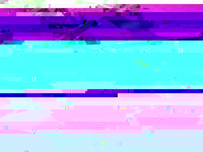

Właśnie o trakcje się troszkę obawiam bo mój ciągnik najcięższy nie jest miałem pewną koncepcje na przerobienie pługa podorywkowego do c 330. Miałem okazje widzieć ten pług i możliwe że nie długo taki kupie ale nie wiem czy jest sens robienia pługa skoro nie wiem czy nie będę zbyt katował mojego ciągnika.Gdyby któryś z kolegów miał jakiś dobry pomysł proszę o podzielenie się byłbym wdzięczny.
A oto mój traktorek
