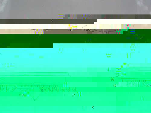

Tomek1 zapodał do swojej Kubotki dodatkowe oświetlenie - lampę typu LED.
Obrazek
Jest to tak ciekawy temat że postanowiłem założyć nowy temat dla takich i podobnych modyfikacji.
Pozwoliłem sobie idąc za tropem Tomka skopiować więcej info na ten temat żeby nie uciekło:

Witam , koszt to 75 zł + przesyłka , ale naprawdę ładnie daje jak na takie malenstwo .
