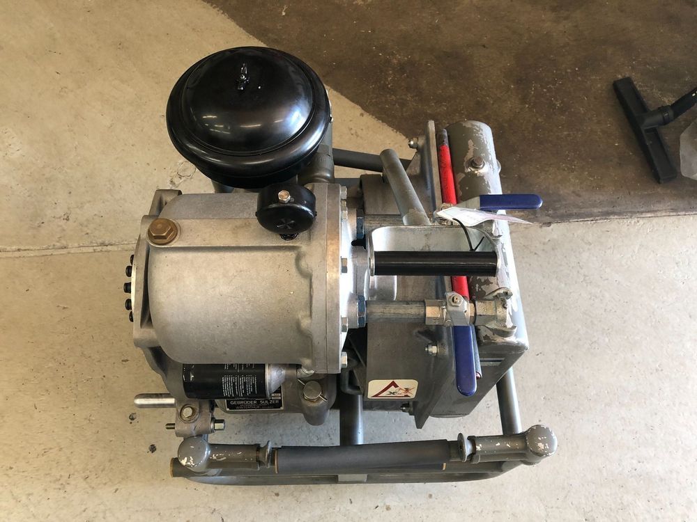

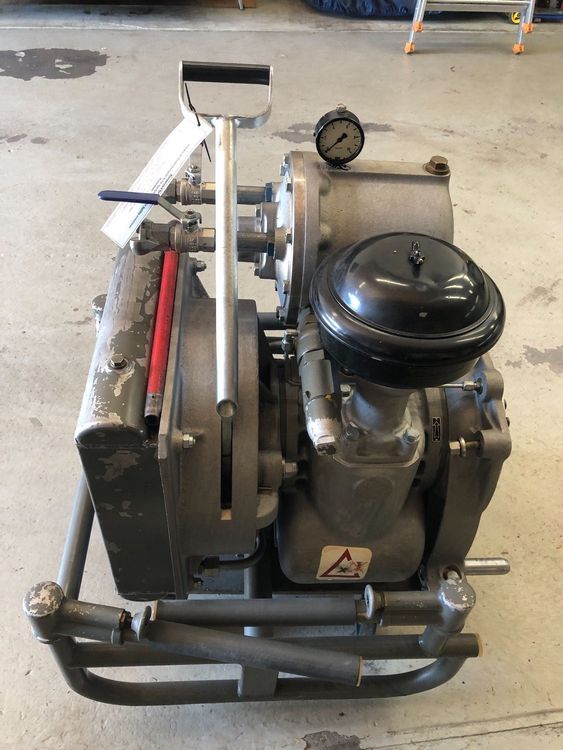

Mam w domu piaskarkę domowej roboty. Napędzam ją tłokową sprężarką 7.5KW o wydajności 1,4m3/min. Zestaw sprawuje sie poprawnie . Kilka ulic dlej mam duży market budowlany w którym kupuje piasek kwarcowy w cenie ok 8zł/25kg. Jest skuteczny, zawsze dostępny, zawsze suchy , łatwy w transporcie i prosty w utylizacji. Ma tylko jeden minus i to wielki - pyli sie podczas pracy. To normalne zjawisko przy piaskowaniu, ale kiedy robi sie to pod domem - to wiadomo co sie dzieje. Mam bardzo wyrozumiałą żonę i sąsiadów ale....
Szukałem od dłuuuuugiego czasu sprężarki która pozwoliłaby mi piaskować w dowolnym miejscu a nir tylko przy domu. Ale zakup budowlanej piaskarki z silnikiem to ekonomiczny bezsens. Przy amatorskim okazjonalnym użytkowaniu. Szczególnie że mamy klubową piaskarkę napędzaną sprężarką śrubową 15KW - problem jest z tym że wycieczka to w sumie prawie 60km wiadomo czas i koszty...
W końcu sie udało ...
Obrazek
Obrazek
Obrazek
Obrazek

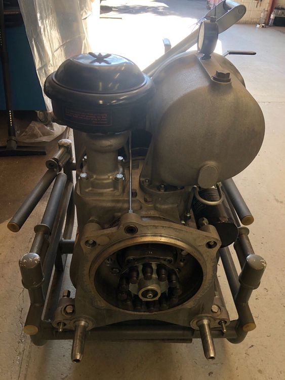

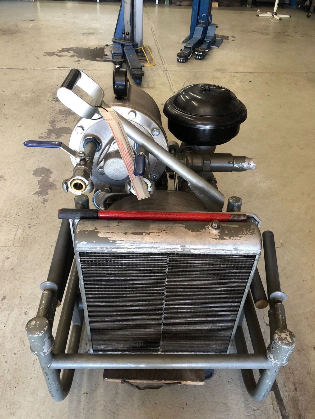

Wojskowa sprężarka zbudowana w 1974roku. Napędzana wiatrowym bokserem z Garbusa - przeleżała nie używana w magazynach do dzisiejszych czasów. Fabrycznie nowy silnik to dzisiaj gratka dla niektórych - reszta juz nie koniecznie. Wiec pozostałościami ja sie chętnie zainteresowałem :)
Plan jest taki: Zbudowanie ramy nośnej , montaż wałka WOM, przekładni pasowej i zbudowanie zabieraka sprzegła elastycznego. W całość wkomponowanie rolki z wężem.
Postaram sie przedstawić w tym temacie dokumentacje z realizacji tego "projektu " :)

Marku niestety ale wkopałeś się na minę .
Spr elektrodę było tam o tej sprężarce ,powiązana jest z silnikiem VW nie tylko wałem ale też i sterowaniem gazem.
Przy braku odbioru powietrza zdusi Ci traktorek ,sprężarka regulowała dodawanie gazu tego silnika i w momencie zbyt wysokiego ciśnienia lub braku jego odbioru silnik zwalniał przez co łopatki chowały się i nie pompowały ciśnienia .
To sprężarka łopatkowa a nie śrubowa która nie co inaczej jest zbudowana .
Oczywiście można pokusić się o rozwiązanie tego problemu .

Jesli nie da sie , to jest opcja załozenia oryg silnika. Na szczescie nie przepłaciłem :)
