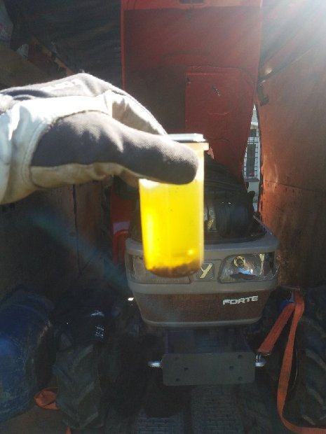

Traktorek kupiłem miesiąc temu i filtr miałem nowy, zainstalowany przez sprzedawcę. Jednak po krótkim czasie okazało się, że bak paliwa jest cały wypełniony rdzą i zapchał się przy dnie już po 10 minutach pracy. Dmuchnięcie w wężyk i dolanie ropy pomogło na krótką chwilę, ale wyciągnięcie i czyszczenie baku mnie nie ominie. Na tę chwilę wyczyściłem obudowę filtra i sam filtr, a jak przyjdzie nowy, to wymienię. Załączam zdjęcia stanu przed czyszczeniem.
