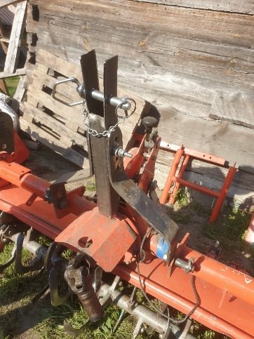

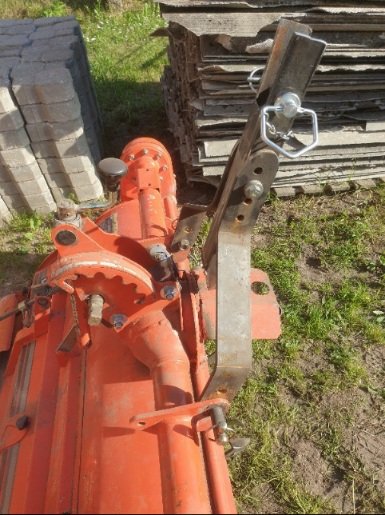

<t>Witam wszystkich serdecznie.<br/>
Czy ktoś z użytkowników posiada glebogryzarkę Kubota model RSP 125? Chciałbym dorobić mocowanie do podłączenia do traktorka do zawiesia trzy punktowego i poszukuję inspiracji. Może ktoś z Was dorabiał takie mocowanie, nie koniecznie do takiego modelu, nie wiem jak się za to zabrać i potrzebuje jakiejś inspiracji. Dołączam zdjęcia z próbą jaką podjąłem, ale słabo mi to wyszło.</t>

Kolega GrTimof napisał mi na priv ale wkleję zdjęcia zamontowanej glebogryzarki na moim Hinomoto.
Obrazek Obrazek
IMHO wieżyczka, którą kolega zrobił jest do całkowitej przeróbki bo jest ona skierowana do góry a u mnie mocowanie do rzymki idzie pod kątem i jest przedłużeniem tego mechanizmu gdzie jest u góry wajcha do kręcenia. Przyjrzyjcie się temu dokładnie. Dodatkowo knif jest z ułożeniem tej rzymki (dostałem ją w zestawie i używam jej tylko do tej glebki) podczas pracy i transportu- inaczej musisz ustalić jej położenie i glebka albo idzie do ziemi jak na zdjęciach albo wystaje do góry i noże wiszą w powietrzu a nie zadzierają o drogę podczas jazdy.
