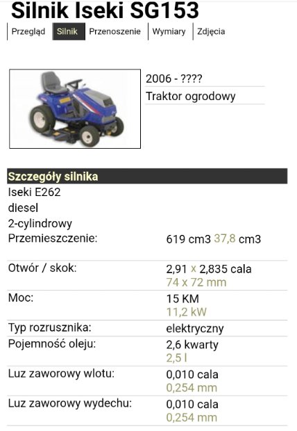

Witam posiadam Traktorek kosiarkę Iseki SG15 z silnikiem diesla E262 czy orientuje się ktoś jaki jest luz zaworowy.

Rider103
Posty: 6
Rejestracja: 13 lut 2020, 19:29
Re: Luz Zaworowy iseki sg15 silnik e262
Post autor: Rider103 » 28 lis 2020, 09:13
