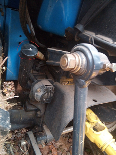

Witam,
Jestem od tego sezonu posiadaczem Iseki 315. Z tyłu traktorka po lewej stronie znajduje się wlew z bagnetem. Zastanawiam się czy jest to miejsce do uzupełniania płynu hydraulicznego czy oleju w skrzyni. W załączeniu zdjęcie. Może ktoś z szanowych forumowiczów będzie miał manuala do tejże maszyny. Będę wdzięczny za pomoc bo chciałbym zrobić serwis olejowy przed zimą.
zaznaczyłem na czerwono kółkiem rzeczony wlew
wlew iseki1.png (161.41 KiB) Przejrzano 8817 razy

Dobrze by było jakbyś tak wstawiał zdjęcie żeby dało się powiększyć bo na miniaturkach nie za wiele widać. Olej hydrauliczny i olej w skrzyni to jeden olej. I właśnie to wygląda na miarkę i korek wlewu oleju.

Wygląda na wlew oleju hydrauliczno-przekładniowego.

To ten sam olej ,lejesz do stanu
