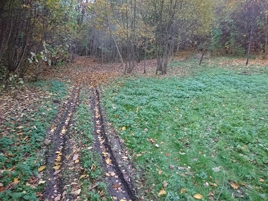

Z tego co czytam na forum macie ogrom wiedzy tym temacie. Mam na swojej działce sporo nieużytków/ugoru, z których chciałbym zrobić warzywniak (ogórki, pomidory, marchew, itp).
Teren już oczyściłem z samosiejek i niedawno wykosiłem. Wygląda to tak :
- DSC_19911.jpg (98.49 KiB) Przejrzano 5704 razy
I teraz pytanie co dalej. Wiem, że już trochę późno na sadzenie poplonu, a chciałbym użyźnić glebę przed wiosennym zasiewem. Na dziś rośnie głównie trawa
Jak radzicie, czy jak teraz na trawę rozrzucę obornik i głęboko przeoram (15-20cm) przed zimą, tak aby na wiosnę przeorać tylko płytko i sadzić, to zda egzamin? Boję się, że trawa możne zacząć gnić w ziemi i tylko pogorszę sprawę. Nie mam czasu na zdejmowanie trawy, a nie chcę robić chemicznej orki

Jak dasz obornik,pług to na wiosnę możesz śmiało kultywator czy jakiś agregat ładnie uprawić i siać warzywa bez problemu nie musisz orać drugi raz

Zgadza się pod warunkiem iż nie masz za dużych korzeni po samosiejkach i pług sobie nie poradzi. Tak miałem u siebie.

Wg. mnie to na jesień tylko orka. Na wiosnę orka i sianie gryki. Ponowna orka i ponowne sianie gryki. 3 poplon już może byc azotowy np łubin, facelia. Trawa przed orką nie przeszkadza ona zgnije. Nie nastawiałbym się na przyszły rok na sianie warzyw bo nie na dążysz pielić. Chyba że bardzo się upierasz to możesz dać obornik, ale tu dodatkowo spryskałbym humusem, będzie szybciej się rozkładać i głęboka orka.

Weź zdejmij trawę i zbierz 2 próbki ziemi.
Jedną tak z głębokości 5-10 cm (zaraz pod trawę)
Drógą próbkę z głębokości 25-30 cm.
Próbki zawieź do najbliższej "Okręgowej Stacji Chemiczno-Rolniczej" i zleć badanie. Na początek wystarczy badanie "podstawowe" - pH + makroelementy - za 2 próbki zapłacisz razem około 30 pln.
I z tych wyników będziesz wiedział, czy ta ziemia się nadaje pod warzywa na wiosnę, czy trzeba raczej poczekać z rok i ją użyźnić.
A teraz przed zimną spróbuj załatwić obornik + głęboka orka.

Jak mocno ukorzenione, talerzówkę proponuje.

Koledzy mocno przesadzają. Ze zdjęcia można wywnioskować, że gleba jest dość żyzna. Moja propozycja jest następująca: wykonać orkę na głębokość ok 20 - 25 cm (ze wskazaniem na 20), wysiać nawóz wapniowy np PolCalc. Następnie dowieźć i rozrzucić obornik - najlepiej koński (nie powinno być z tym problemu). Całość przemieszać glebogryzarką (po orce wybrać kamienie) - jak potrzeba to nawet trzykrotnie (dwa razy też styknie). Zostawić tak uprawioną ziemie na zimę. Na wiosnę - najlepiej w okolicy początku kwietnia ponownie glebogryzarka, dać ziemi się uleżeć ze dwa trzy tygodnie i ... wyznaczać grządki , siać i sadzić warzywka wg kalendarza! Na wypadek gdyby obornika końskiego nie udało się zdobyć na jesień, to akcję z obornikiem wykonać w końcówce marca. Życzę powodzenia!
