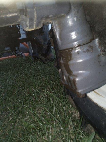

Witam ,
wczoraj wyjechałem pierwszy raz od zakupu traktorka i okazało się że jest wyciek .
Sprzedawca ładnie umył i było sucho ( pewnie nie miał czasu bo jak twierdzi nawet nie wystawił ogłoszenia i stan jest orginalny prosto z kontenera :D )
Będę próbował naprawić własnymi siłami .

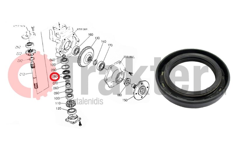

Post autor: Prymus » 23 paź 2020, 06:00
Znalazłem rysunek do mojej zwrotnicy i mam pytanie bo chciałbym dokończyć pracę w ogrodzie i czy da się sprawdzić ile jest oleju czy zlać i wlać 0,5 l tak jak jest w instrukcji ?

marcin.ch
Posty: 225
Rejestracja: 13 mar 2016, 06:52
Re: Zwolnica wyciek Kubota Aste 14
Post autor: marcin.ch » 23 paź 2020, 09:33
Hej. Też robiłem takie wycieki po obu stronach tylko w innym traktorku.
Nawet dostałem oem uszczelniacze. Myślałem że wyciek był spowodowany zużytymi łożyskami, ale okazało się że łożyska (najdroższe) były ok.
Jeśli masz w instrukcji pół litra to tyle lej, po wcześniejszym zlaniu starego oleju.
U mnie zwolnice połączone są z dyfrem i na moście mam bagnet. Może też jest u ciebie, albo jakaś śrubka przelewowa.

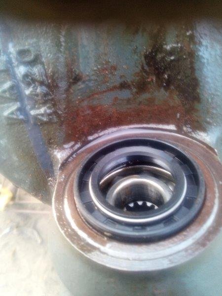

Post autor: Prymus » 23 paź 2020, 15:05
Rozkręciłem i zastanawiam co dalej robić ,
jak zdjąć spód ?

Post autor: marcin.ch » 23 paź 2020, 16:33
Dodaj więcej lepszych fotek. Nic tam nie widać. Pewnie trzeba odkręcic piaste.w środku bedziesz miał zabezpieczenia-pierścienie.

No i od spodu też jest klapka odkręcana. Widać to na fotkach i tym schemacie co zalaczyles

Post autor: Prymus » 23 paź 2020, 16:51
Pierwsza fotka
Obrazek Obrazek Obrazek

Post autor: marcin.ch » 23 paź 2020, 17:24
Ja bym odkręcił zwrotnice od mostu (4 śr) i na stół.
Potem podejrzewam że trzeba odkręcić tą pokrywę na dole, ale zgaduje.
Jak bedziesz miał na stole to powinieneś wyczaić co rozkręcić. W każdym modelu bedzie rroche inaczej.
lewan24pl
Posty: 1294
Rejestracja: 15 cze 2015, 21:42
Lokalizacja: UK
Post autor: lewan24pl » 23 paź 2020, 19:11
Zdejmij tą pokrywę co przykręca się koło tam w środku powinien być pierścień zabezpieczający i po jego odbezpieczeniu powinno zejść w dół cała piasta
Poszukaj na forum u mnie i u Piotra w tematach jest na którymś video a nawet Piotr chyba na na swoim kanale YouTube jak rozebrać może inny model ale to prawie to samo

Post autor: Prymus » 24 paź 2020, 10:37
Sytuacja opanowana , wszystko jest proste jak wie się jak to zrobić :)
Wystarczyło delikatnie puknąć i samo zeszło , uszczelki znalazłem od ręki w pierwszym lepszym sklepie z łożyskami , koszt to 4 zł /szt.
Piotr robi bardzo dobre filmy i bardzo dobrze tłumaczy i dokładnie jest tak samo w moim modelu .
