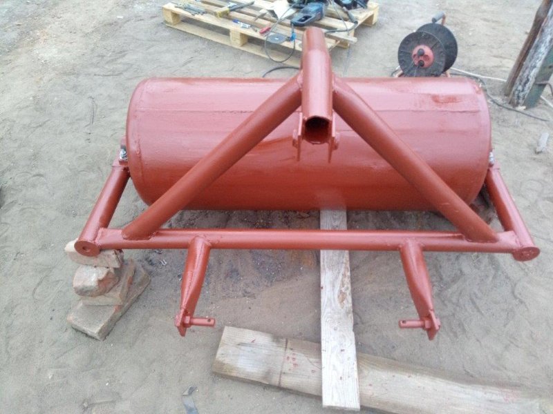

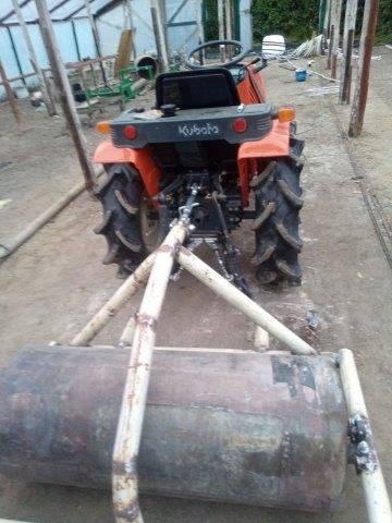

postanowiłem uzbroić maszynę w walec do trawy i wrzucam fotki z budowy :)
Walec ma obwód 140 cm i długość 120 cm .
Materiał wykorzystałem z starej kotłowni która ogrzewała małą szklarnie .

i materiał pewnie się okaże mało wytrzymały.
Bradomsko
Re: Walec do trawy ala Prymus
Post autor: Bradomsko » 15 paź 2020, 14:30
TadeuszB dlaczego twoim zdaniem?
Mi się wydaje po fotkach że konstrukcja w sam raz do zapotrzebowania

Mi również się wydaje, że konstrukcja wytrzyma. To w końcu walec a nie pług. Tylko pomalować i do roboty z tym :ugeek:

Czym obciążasz ten walec?
Zostawiłeś jakiś zawór na wodę?

Walec obecnie jest zagruntowany , miałem przez chwilę myśl żeby go zawieź do piaskowania i pomalować pistoletem ,
ale koszty rosną :) .
Materiały pochodzą z rozbiórki starej kotłowni i tak potrzeba było wydać :
- 200 zł na elektrody do spawarki , łożyska , bolce , podkładki, tarcze itp.
- puszka farby podkładowej 30 zł + puszka szarej 60 zł + puszka pomarańczowej 60 zł
- czas - mój tata na emeryturze :)
Walec zrobiony jest z zbiornika wyrównawczego(ma z 40 lat i chyba jest starszy od kościoła Fary w moim mieście ) i tam są miejsca na dwa korki , prawdopodobnie będzie ciekło więc opcja jest taka że zaleje go betonem .
Wyliczyłem że ma pojemność około 200 l czyli z 200 kg + 100 kg ramię = 300 kg .
Jeszcze nie próbowałem i mam nadzieję że moja Kubota da radę podnieść , jak będzie problem to dorobię kółka transportowe żebym mógł np, po drodze przejechać :) (może trafi się fucha jak będą łatać drogę :D )

Dlaczego nie zrobiłeś ciaganego? Na nierównym gruncie nie będzie dobrze kopiował terenu. No i z tyłu przydałby się kątownik zgarniający, który zrywałby ziemię oklejającą się wokół walca

DJ Snake zaskoczyłeś mnie tym że lepiej jest gdy się ciągnie walec ,nawet o tym nie pomyślałem i na pewno wezmę pod uwagę Twoje sugestie , póki co wypróbuję tak jak go zrobiłem ,a dorobienie dyszla to powinna być kwestia kosmetyczna .
Mam do niego zrobione kolce i docelowo będę napowietrzał trawnik .

Prymus pisze: 18 paź 2020, 20:10 Wyliczyłem że ma pojemność około 200 l czyli z 200 kg + 100 kg ramię = 300 kg .
Beton jest dwukrotnie cięższy 1m3 to około 2000 kg. Miej to na uwadze.
Wał musi kopiować teren bo jak będzie ważył 500 kg i będziesz jechał po nie równym terenie to przód traktorka podniesie do góry. W miejscu śruby rzymskiej dorób sobie zawias ( fotki widziałem na forum ) taki jak do kosiarek i wtedy ładnie będzie pływał za traktorkiem.

Moja cała Kubota waży lekko ponad 500 kg , więc po wlaniu betonu będzie przerost masy nad treścią ,
wtedy pozostanie wymiana walca na mniejszy i zrobię go pewnie z rury od komina .
Pomaluję i poczekam jak troszkę obeschnie na działce i będę próbował .
Japończycy jak projektowali te traktory te nie zdawali sobie sprawy że będą one w Polsce użytkowane :)
Ten zawias mnie ciekawi bo to pewnie fajny patent , ale czy luz na rzymskiej śrubie nie wystarczy ?
