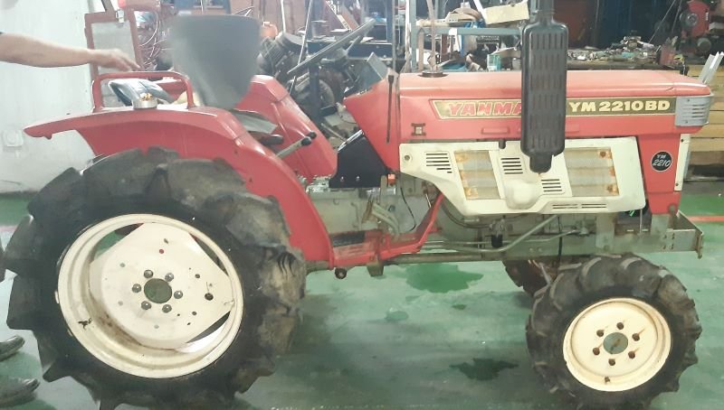

Witam wszystkich. Mam na imię Tadeusz. Niedawno zakupiłem małego japońca Yanmar YM2210BD. Zdjęcie owego cuda poniżej. Mało jest informacji w necie na jego temat więc byłbym wdzięczny za wszelką pomoc w tym temacie. Gdzie pozyskać jakąś literaturę oraz katalog części? Może ktoś posiada takową literaturę a jeśli nie to jaki najbliższy temu model będzie odpowiedni? Silnik 2T90 a więc dwucylindrówka. W zestawie mam glebogryzarkę ale bez wałka WOM. Wie ktoś jakiej długości wałek zastosować? Gdzie kupić w miarę przyzwoite opony w rozmiarach: Przód: 6.00-14
Tył: 9.5-24? Jakie oleje i filtry będą odpowiednie do tego modelu? Oczywiście myślę tu o zamiennikach. Czy 2 skibowy pług będzie odpowiedni do niego (oczywiście nie duży grudziądzki tylko mniejszy)? Jaką polecacie kosiarkę do trawnika oraz małej winniczki? Gdzie kupić do niego siedzenie gdyż moje jest trochę skorodowane i uszkodzony skay.

Siedzenia originalnego nie kupisz. https://allegro.pl/listing?string=siedz ... t-1-3-0717 . Myślę że niewielki dwuskibowy do radę. mam dwa, jeden mogę odstąpić. Wałek musisz sam wypraktykować.

Olej do skrzyni biegów zalej atf do skrzyń automatycznych ponieważ masz skrzynie powershift .
Mam instrukcje napraw do modelu podobnego YM276D
Do przedniego mostu 80w-90 chyba 6 litrów .
Na moim kanale masz całą naprawę takiego modelu ale bez liftingu ,rozbierałem tam chyba wszystko
https://www.youtube.com/playlist?list=P ... ApHi_zfWNg

Dziękuję wam za opinie i uwagi. Właśnie zakupiłem pełną listę części w wersji japońskiej wraz z rysunkami złożeniowymi więc będzie pomocna. Instrukcję obsługi chcę jakąś podebrać z innej wersji. Ponoć wersja YM240D ma konstrukcję mechaniczną, oczywiście poza silnikiem, podobną. Czy dobrze wyczytałem? Jaki i jakiej długości wałek WOM powinienem zastosować do glebogryzarki ?Wychodzi mi, że mam około 31-32 cm od końca wieloklina w ciągniku do początku wieloklina w glebogryzarce więc kombinuję, że 30 cm powinno być wystarczające. Mogę też zastosować wałek z wieloklinem lub popularną cytrynkę. Nie będzie ona zbyt słaba?

Tak model YM240D jest bliźniaczy ale tylko z silnika bo nie ma powershift .Kiedyś na amerykańskich forach pisali mi że model YM276D ma podobną skrzynie itp.
Mam i katalog częsci do YM2210D nie potrzebnie kupowałeś ....
Wałek wom najlepiej pomierzyć unosząc glebogryzarkę pomiar oraz opuścić i pomiar .Masz wtedy obraz o ile zmienia się długość wysuwu .Glebogryzarka oryginalna z małym dedykowanym cięgłem ?
Już dawno nie słyszałem stukotu tego silnika nakręcać filmiki bo to fajny model .
Ładowacz obojętnie aby był nie jedno razowy czyli tulejki wymienne pod sworzniami bo inaczej marna jakość i krótki żywot .
Mam kilkanaście zdjęć tego modelu z łądowaczami koyker vteks buldog itp

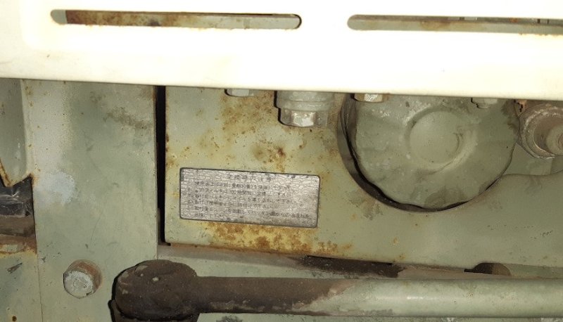

Dziękuję za radę. Zakupiłem właśnie wałek 51 cm na rurze trójkątnej i mam zamiar go skrócić. Wg moich pomiarów długość wałka od bolca blokującego przy traktorze do bolca blokującego przy glebogryzarce wynosi 39 cm więc powinno się udać go skrócić do właściwej długości. Mam jeszcze jedno pytanie. Czy ktoś wymieniał filtr oleju w modelu YM2210BD? Z moich obserwacji wynika, że aby wymontować filtr potrzebuję odkręcić blachę, która jest zamontowana pod alternatorem. To ta ze srebrną nalepką na zdjęciu. Niestety dysponuję tylko takim zdjęciem. Czy nie ma innego sposobu, aby go wymienić bez tej operacji?

Filtr wymieniałem ale nie pamiętam czy demontowałem osłonę ,może masz jakiś niski filtr bo chyba odkręcałem go jak jest na foto ale trochę więcej wystawał .
