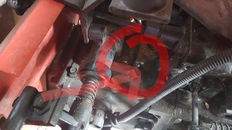

Myślę że wpiecie tura jest poprawne bo to jakis czas dzialalo ok , sprzedawca zainstalował i bylo ok, az do teraz co do pokrętła regulowalem to jest do szybkości opadania. Korek wlewu jest pod siedzeniem ale żadnej miarki niecwidze. Postaram sie pokazac na zdjęciach.![Obrazek]()

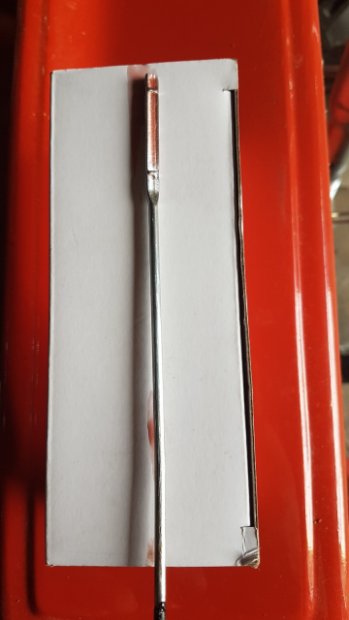

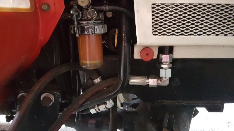

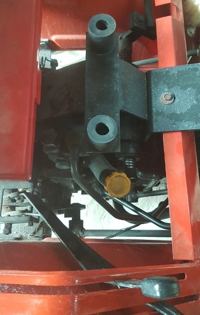

Bagnecik znalazłem taki czarny dynks pod fotelem, po wyciągnięciu bagnety poziom wydaje się że jest ok. Dołączam zdjęcia bagneta oraz jak jest spięty tur.
Mam pytanie to pokrętło pod fotelem to konkretnie do czego służy jak to dam do oporu to podnośnik nie podnosi się a pompa piszczy i silnik jak jest na niskich obrotach gaśnie. Dziś jak traktor był zimny nie zauważyłem pulsowanie wychodzi na to że jak się zagrzeje. Co do tura to montowany byl u dostawcy w Radomsku i jest na gwarancji i myslę ze to nie ich pierwszy montaż, spięty jest chyba w rozciętą rurkę ale nie jestem pewien.
Umówiony jestem na reklamację zobaczymy co ustalą.

Sposób wpięcia w hydraulikę traktora jest klasyczny tzn. przecięta rurka od pompy hydraulicznej i dwa węże do dodatkowego rozdzielacza.
Czy masz z rozdzielacza tura wyprowadzenie przez tuleję ciśnieniową(wyjście N)?
Czy masz wolny spływ do mostu przez wyście T?

Ten dynks co gaśnie to zawór do zewnętrznej hydrauliki może być.

Co do wpięcia do rozdzielacza to 2 skrajne wpięcia idą do rozciętej rurki a kolejne 2 pary to do podnośnika i łyżki zasilania i powroty innych odejść brak , powiedz kolego Yanmar17d czy z tego rozdzielacz konieczne jest inne podpięcie i na co one mogą mieć wplyw
