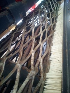

Odnośnie wału strunowego to ja zrobiłem tak że poprostowałem wał powstawiałem pręty żebrowe od środka ułożone w poprzek i pospawałem, jedyny minus że na błocie szybciej się zapycha gliną, ale raczej separacyjną nie pracuje się w błocie. Jutro postaram się dać fotki

Post autor: Bradomsko » 05 lip 2020, 14:47
Zdjęcie wału strunowego brony mz
Akurat zdjęcia wałka z brony mZ ale sens ten sam

Ten z mz już kilkanaście ha za sobą i żadnego śladu zagniecenia, a efekt po strunowym ładny
