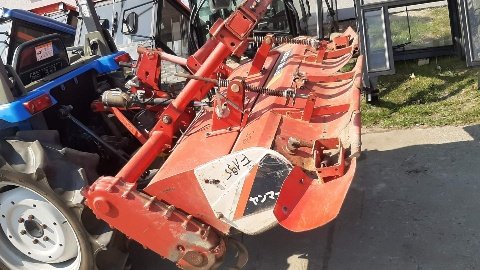

Post autor: 24grzes » 12 kwie 2020, 07:23
Rsb 1303 .

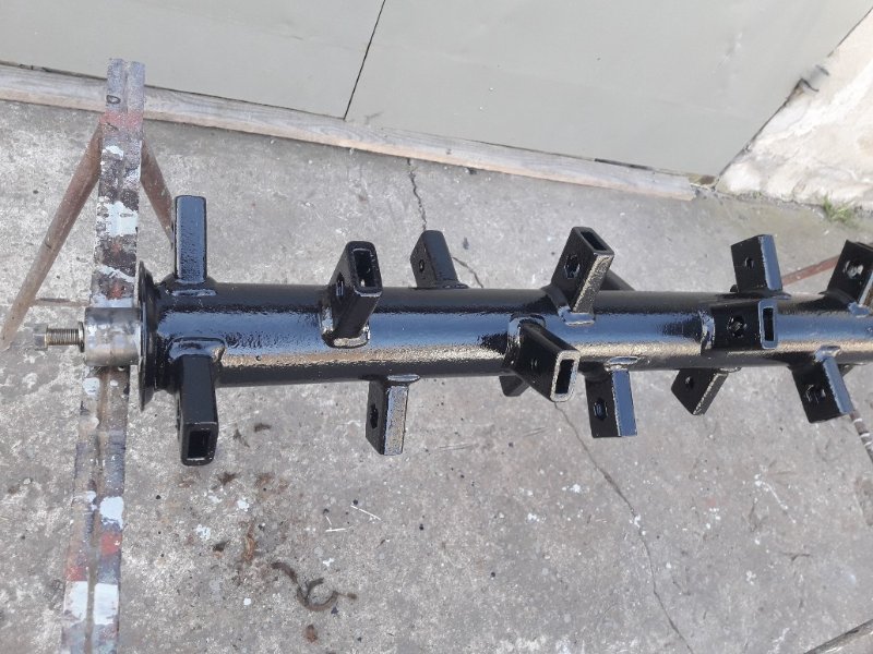

Post autor: 24grzes » 12 kwie 2020, 09:10
Wal juz wyciagniety pomalowany na koncu walu jest uszczelniacz AQ2422E1 niestety uszkodzony zastapie go simeringiem
Pozdrawiam Grzegorz
k_sit
Posty: 1735
Lokalizacja: Piotrków Tryb.
Re: Glebogryzarka yanmar rsb 1303
Post autor: k_sit » 12 kwie 2020, 14:08
Problem z tym że nie ma go u nas w sklepie mam model podobny . Zastąpiłem go jakimś samochodowym z zgarniaczem filcowym coś takiego. Łożyska to typowe więc bez problemu .

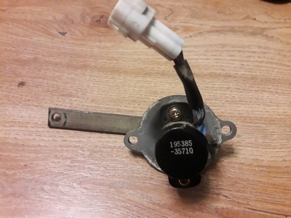

Witam mam pytanie moja glebogryzarka ma autopoziomowanie jak to podlaczyc by dzialalo.wszystko chyba jest ale rozlaczone.na dzwigienkach sa 2 rezystory i silownik elektryczny.a z przodu jest puszka z krancowka chyba.Da sie to uruchomic
Pozdrawiam Grzegorz

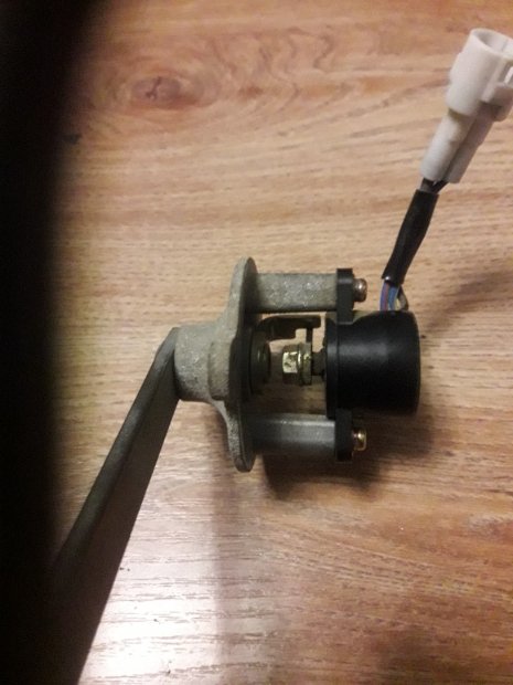

Sa 2 sztuki takich ramion od gory i dołu
Pozdrawiam Grzegorz

Do czego to jest
Dzwignia
Dzwignia
Pozdrawiam Grzegorz
lewan24pl
Posty: 1294
Rejestracja: 15 cze 2015, 21:42
Lokalizacja: UK
Post autor: lewan24pl » 21 kwie 2020, 20:26
Przykręcić je jak były i nie wiem jak w yanmar jest bo Kubota ma linkę taką i zaczepiasz do glebogryzarki a u ciebie może jakiś kabel szedł bądź też linka
