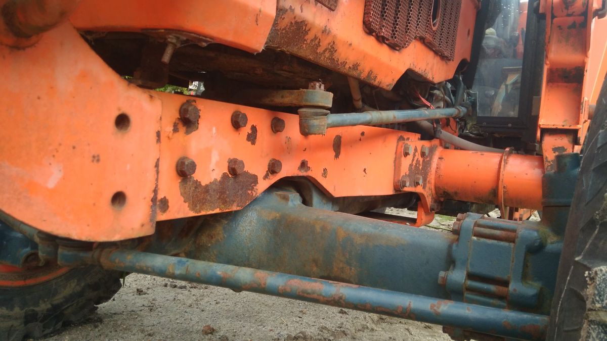

Adaptacja była odcięta od ciągnika w sposób jak na zdjęciu ,zajęło mi troszkę czasu by po odcinać zbędne rzeczy .
Niestety szybko sprzęgi wymagały większego remontu niż wspominał sprzedawca ,dlatego w między czasie zabrałem się za ich naprawę i lekkie modyfikacje zaczepienia tego na ciągnik .
