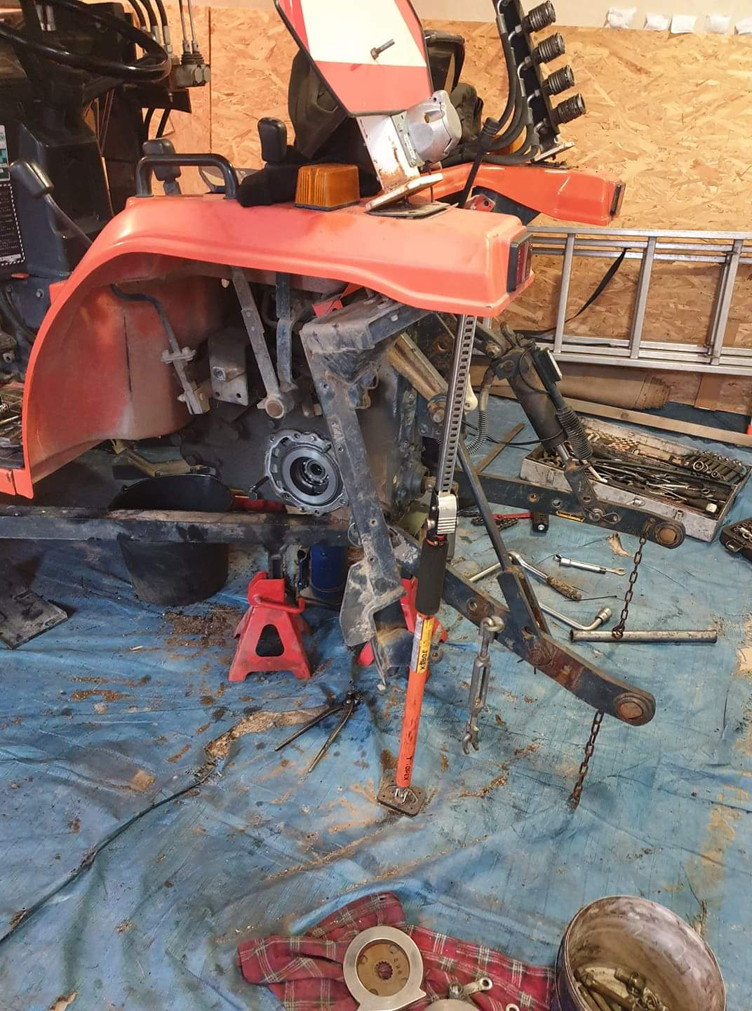

W lecie zauważyłem, że podczas hamowania wydostają się jakieś niepokojące dźwięki więc pewnie skończyły się hamulce. Dopiero teraz mój mechanik znalazł czas, żeby podjechać i rozebrać pacjenta
Tak to wyglądało wczoraj w połowie roboty (fotki zrobione przez moją żonkę- ja jestem akurat w Korei):

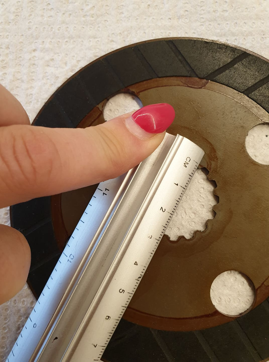

Rozmawiałem krótko z mechanikiem, który zadzwonił do Traktomixu z pytaniem o wymaganą grubość tarcz hamulcowych ale oczywiście Panowie nie są w stanie pomóc bo jest tyle tych typów, że nie wiadomo co i jak
Z tego co mi przekazał mój znajomy to trzy tarcze z lewej strony traktorka miały grubość ok. 2,8mm (chyba go dobrze zrozumiałem
), do prawej strony jeszcze nie doszedł podczas naszej rozmowy a potem już musiałem iść spać żeby wstać rano do roboty więc nie wiem jak ta prawa strona wyglądała, z której te niepokojące dźwięki bardziej dochodziły (tak mi się przynajmniej wydawało)..
I tu pytanko do Was drodzy koledzy- czy macie jakieś informacje jaka powinna być grubość tych tarcz? Piotrze, Ty już tyle tych traktorków rozebrałeś w swoim życiu- może miałeś jakieś Hinomoto na stole operacyjnym?
