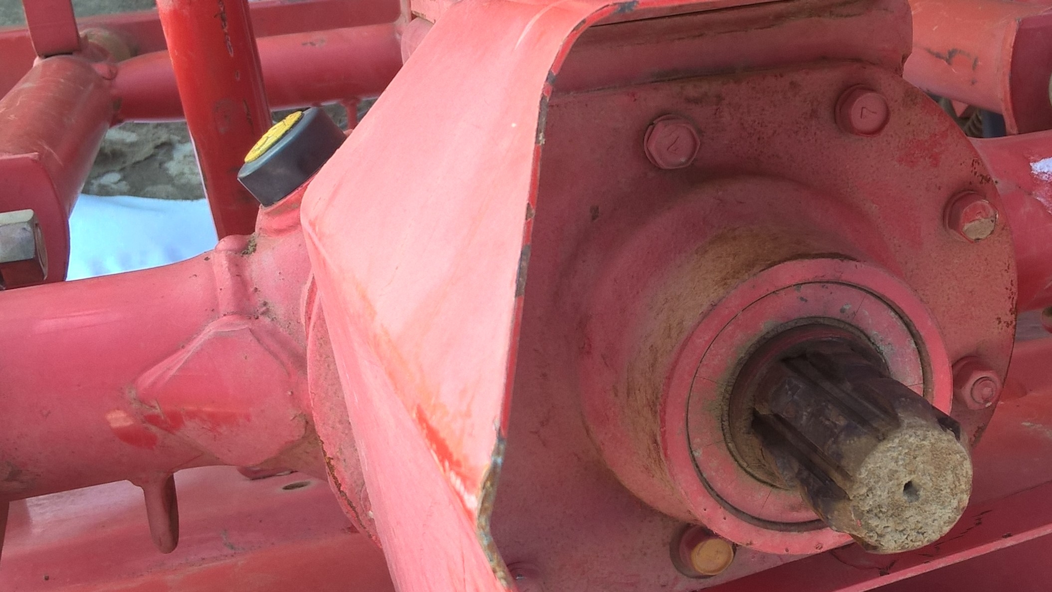

Zastanawia mnie ten otwór, czy tu była zwykła śruba? Czy jakiś odpowietrznik?

Musi tu być wlew oleju, u mnie jest korek oznaczony żółtym kolorem.
Ten korek jest plastikowy wtykany czy normalna śruba wkręcana?

W glebogryzarkach korek plastikowy do wlewu oleju jest wkręcany lub wciskany. Na fotce wygląda, jakby ten korek był ucięty.

Czyli trzeba nagwintować i śrubeczka. Dzięki ;)

Nic nie gwintuj. Wykręć tę pozostałość i znajdź jakiś korek plastikowy, żeby pasował do otworu. Tam nie ma ciśnienia. Może korek od szampana, szamponu itp :) Sprawdziłem w swojej- korek jest wciskany.
Posłuchałem się, wykręciłem stalową pozostałość i dokupiłem koreczek.
