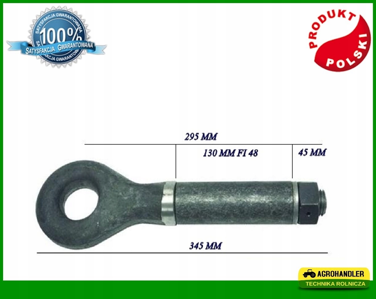

Trochę już ciemno więc nie będę szedł zrobić zdjęcia jak Ja rozwiązałem wspawanie zaczepu.
Ale jutro postaram się cyknąć fotki.
Dopasowałem profil do grubości tulei, uciąłem o jeden cm krócej od długości tulei zaczepu
Wciąłem się diaksem w profil robiąc kanał 6-7 mm na środku w każdym boku na 2/3 długości .
Następnie nasunąłem profil na zaczep i zespawałem go właśnie w tych wcięciach.
Następnie drobne szlifowanie i tak przygotowany zaczep wsunąłem we właściwy profil zaczepu wału
w którym z kolei porobiłem otwory fi 35 służące wspawaniu zaczepu. W ten sposób uzyskałem solidne mocowanie
a hak bez problemu obraca się w profilu (nakrętka nie zawadza)
Jest foto.
