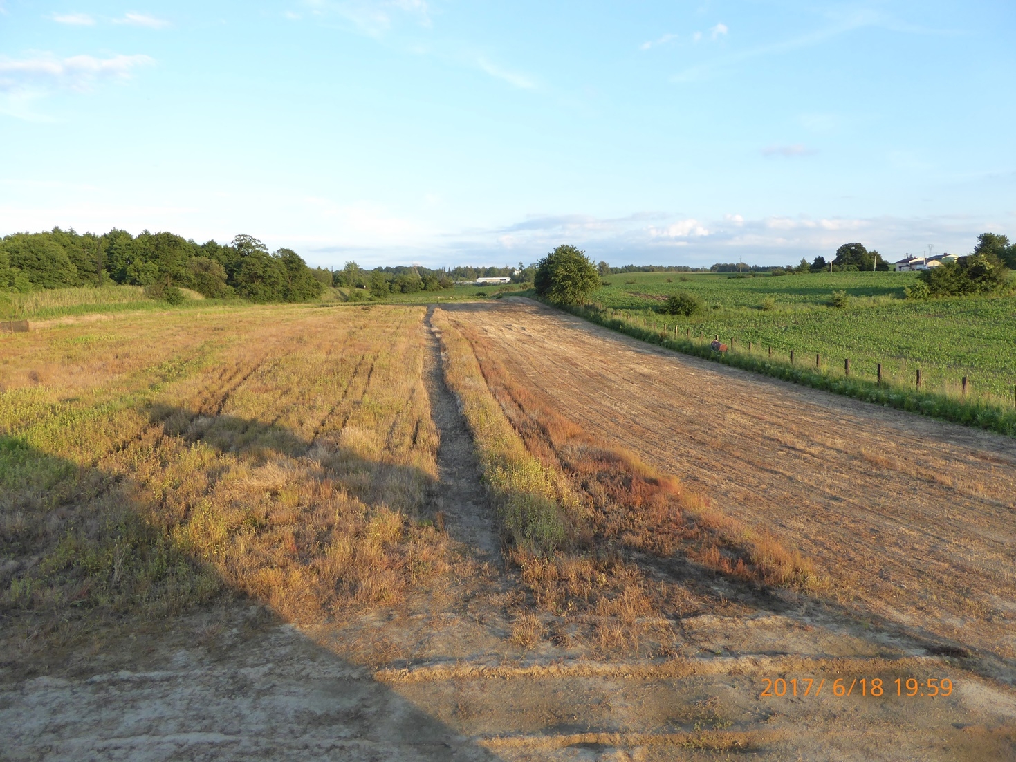

W połowie lipca szwagier szwagra zaorał wszystko swoim Zetorem z 4-skibowym pługiem i w połowie lipca zasiał swoim siewnikiem gorczycę i facelię, które miały zmiękczyć ziemię przed planowanym siewem w okolicach połowy następnego roku.
Obrazek Obrazek

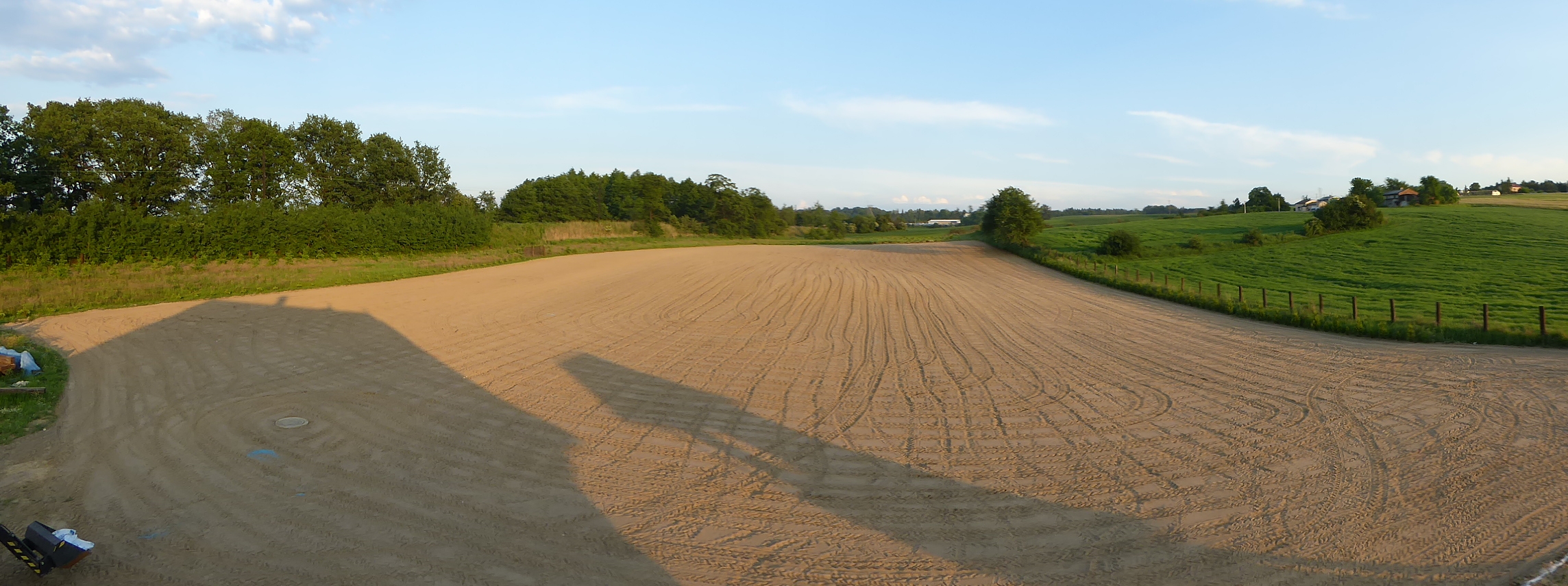

W październiku zrobiłem badanie gleby, z którego wynikała niska zawartość azotu, fosforu, potasu, wapnia, magnezu i miedzi; średnia cynku, manganu i żelaza; odczyn gleby był kwaśny, zasolenie niskie. Postanowiłem więc w listopadzie zaaplikować 500kg wapna a następnie szwagier szwagra stalerzował wszystko i w grudniu zaorał.
Obrazek Obrazek Obrazek Obrazek Obrazek Obrazek Obrazek Obrazek Obrazek Obrazek

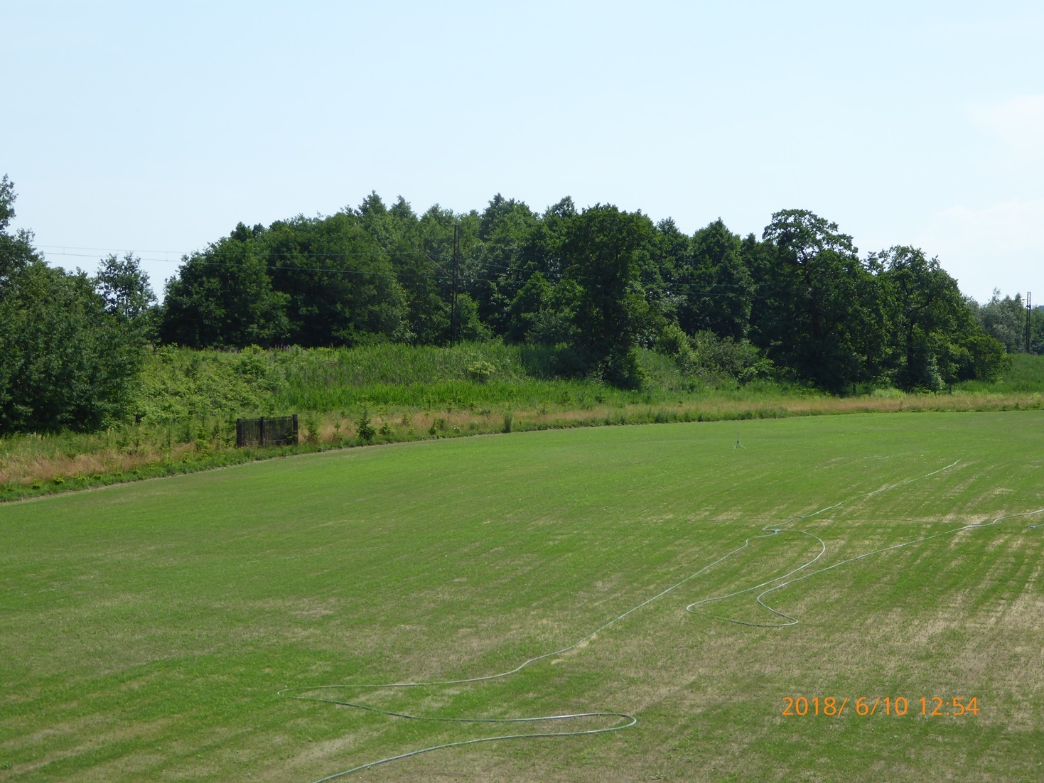

Progress z niedzieli- 16 dni po zasianiu. Lejemy dalej a przy okazji 2 razy Bozia pomogła ;) Widać niedoskonałości i brak doświadczenia ale myślę, że da się to naprawić z fachową pomocą ;) Przodem się za bardzo nie przejmuję bo w lipcu będziemy brukować taras i chodnik naokoło chałupy więc i tak teren będzie zryty przez koparkę. Ale resztę trzeba dopracować 8-)

Teraz jak już się zazieleniło to widzę ten sam mankament co u mnie,
brony uformował trawę w rządki tak jak moje grabki do Iseki.
wkurza mnie to bo mam trawnik a i tak się kurzy.
Przy kolejnym zasiewie zastosuję inną metodę
