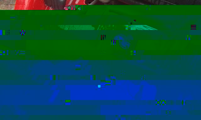

Wklejam parę zdjęć mojego modelu, miałem kilka niejasności co do paru, zaznaczonych elementów ale RobFra rozwiał moje wątpliwości za co bardzo dziękuję.
RobFra pisze:Na drugim zdjęciu to ręczny. Tzn. naciskasz nożny i dźwignią blokujesz ręcznie zablokowanie nożnego.
Na trzecim wlew i pokrętło od szybkości opadania podnośnika (TUZ). Można zakręcić i nie opada wcale mimo opuszczenia dźwigni od podnoszenia-opuszczania.
