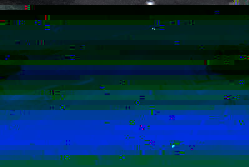

A tak się prezentuje moja obecna instalacja:
przekaźnik od świec żarowych
przekaźnik chyba od świateł - blisko zegarów
"skrzynka" bezpiecznikowa
z tyłu przy ROPS ma 2 kabelki na których po przekręceniu kluczyka jest stale 12V, oraz 2 kostki "od czegoś", w których jest 5V
Akumulator na postoju ma 12,49V, po odpaleniu, na ładowaniu dobija do 15,01V
Z tyłu chciałem zamontować takie lampy z żarówkami LED
Obrazek

Te lampy to okropny chłam nie łączy a plastik okropny ....
Robiłem taką instalację jak opisujesz z tym że nie wiem dlaczego chcesz mieć stop pod pedałem sprzęgła?

Jak często rozwalasz światła, to tanie, mogą być byle jakie, jak ma być porządnie i na lata to zespolone ledówy, stop pod sprzęgłem :shock: :shock: , moim zdaniem bez sensu i wbrew przepisom, w końcu to światła hamowania!.

Wszystko do wykonania tylko czy wytrzyma instalacja . Prądniczka nie naładuje akum pod obciążeniem. Z tym stopem pod sprzęgło trochę zły pomysł. Co do lamp zakładasz jakie ci pasją ja mam podobne i jest git. Ledy zespolone drogi wydatek a jak podanie to wywalasz całą lampę . Opcja użyć Led żarówek uszkodzi się to wymieniasz jedna i tyle . Mogę ci wykonać instalacje .

Lampy wybrałem te ze względu na cenę 6zł/szt i rozmiar bo są najwęższe, najmniejsze zespolone LED'y mają 10cm i by kolidowały z mocowaniem błotników. Zamówiłem do nich żarówki LED, wychodzi znacznie taniej niż gotowa lampa.
Chciał bym zmienić całe oświetlenie na diodowe, aby odciążyć instalację.
Odnośnie wytrzymałości albo będzie na drodze pracować oświetlenie pozycyjne + ewentualni kogut, albo w terenie lampy robocze.
Pozostaje kwestia grubości okablowania, bezpieczników i przekaźników.
Jak wszystko będę miał na stole to napisze ile czego i jakiej mocy.
Pomyślałem, żeby nie kombinować z kierunkami, wymienię oryginalny przerywacz 2-pinowy, który ma zadane obciążenie i nie miga z LED'ami na jakiś elektroniczny do własnego montażu lub gotowy z All..

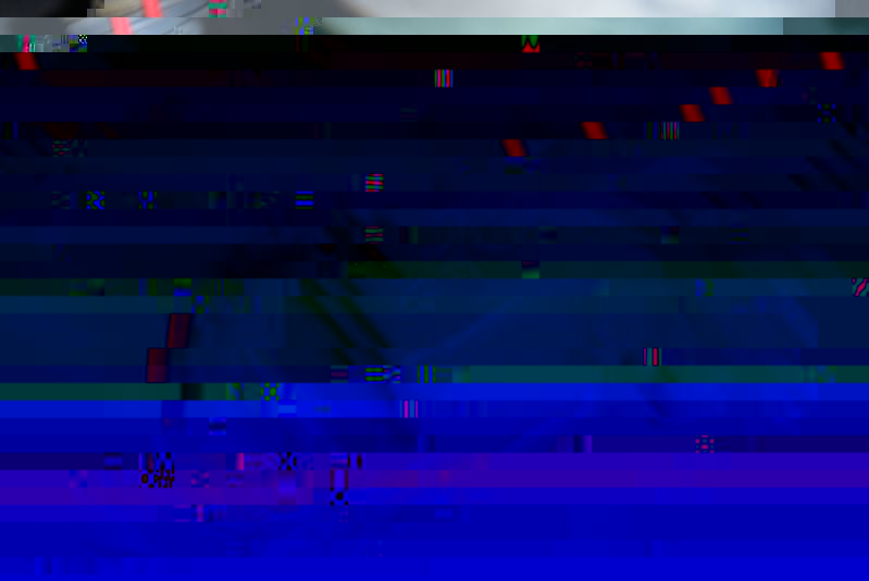

To jest prądniczka odpowiedzialna za ładowanie akumulatora? Obrazek

Miecho pisze: Obrazek
Uuuu.. To ty się nie masz co martwić o moc! W razie gdyby jej brakowało, to spokojnie możesz sobie przeszczepić altek na jakiś mocarniejszy - przy takim rozwiązaniu masz taką prostą możliwość. Czego oczywiście zazdraszczam. :)

zbYszek pisze:
Nie da się wymienić tej prądnicy na alternator ,nie widać dokładnie tego na zdjęciu ale nie ma na to miejsca .Trzeba by nie zakładać bocznej osłony i wysuwać alternator po za komore silnika .Kolektor przeszkadza i dupa blada :)
