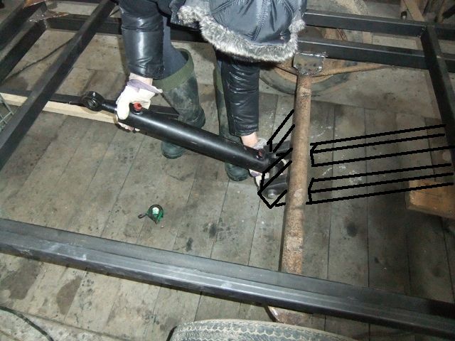

A w ogóle pasowałoby żebyś z wymiarował rozmiary ,odległości i średnice ( ten siłownik na fotce wygląda na mały a na drugiej już niewięc nie wiadomo co tam masz. Wtedy można siąść przy kawie i pomyśleć jak to ugryźć
Zabieram sie za ogladanie i czytanie
Wymiary sa takie : Przyczepa (paka) Dlugosc 206 cm, szerokosc 110 cm, 122 cm od przodu ramy do osi przyczepy.Od gory osi do dolu paki (poczatku paki) 23 cm.Teraz silownik : Dlugosc 66 cm, od srodkow tych otworow do jego mocowania , a wyjezdza na 40 cm, srednica calego 73 mm, srodek 63 mm i tlok 32 mm.
1) Mysle moze wystarczy jego postarac sie zamocowac jak najnizej
2) Zamocowac jak najnizej i podjac pake np 10 cm wyzej
3) Przeniesc os do tylu,podniesc pake i wzmocnic przedni dyszel...
Dalej niewiem jakie sa warianty

Emek, powiem tak, żeby wy kiprować trawę, a nie wchodzić w mechanizmy i dźwignie spróbuj tak:
Na środku osi przyspawaj uchwyty siłownika tak by były skierowane w dół. (patrząc z perspektywy lewego koła uchwyt ustaw jak na godzinę 7) Załóż siłownik tak aby był skierowany w kierunku przodu traktorka. Tam gdzie sie kończy wspawaj poprzeczkę paki, a do niej uszy do montażu siłownika.
Siłownik w stanie spoczynku będzie ustawiony pod katem. W momencie dostarczenia ciśnienia powinien sie zacząć wysuwać im bardziej będzie się wysuwał tym bardziej będzie sie ustawiał w kierunku pionu. W skaranym przypadku może oprzeć sie obudową o oś. Metodą prób i błędów należny znaleźć takie kat pod którym przyspawasz uchwyt do osi by uzyskać zadowalające wychylenie paki i brak kolizji z osią.
Generalnie ... spróbuj, nie wiele to kosztuje a może sie udać te 300kg wy kipruje
Pamiętaj im bardziej zapakujesz pakę tym większa będzie siła jaka działa na oś w jej najsłabszym miejscu. Sugerowałbym zastosowanie zastrzału który przejmie te siły wyginające i przeniesie dalej na konstrukcje ramy. To może być rura o większej średnicy . Nie chodzi o grubość scianki tylko o pole przekroju.
Popatrzyłęm teraz na wymiary.. siłownik może sie okazać za krótki... Może w niedzile bede miał chwile czasu - siądę i zrobie symulacje.

Ja tak i myslalem zeby sprobowac nie przyspawac na stale,zeby potem mozna byloby zmienic.Mysle moze warto podniesc pake wyzej wzgledem ramy,bo zawiasy nie sa przyspawane na stale.Bedzie wiekszy kat...Jezeli bedzie za maly kat wychylenia paki,to mozna odniesc os do tylu troche,tylko ze bedzie wieksze obciazenie na polaczenie traktora z przyczepa.
Lub zastosowac uklad nozycowy w tym wypadku....

Marku idziesz w dobrym kierunku uszy do mocowania siłownika rozstaw tak aby zmieścił się on (wymiar zew tulei ) . Następnie wspawaj poprzeczkę z uszami mocowania tłoczyska . Podnieś pakę i powinieneś mieć kąt 45 -65 st. w celu zwiększenia kąta do wymaganego należy przesunąć siłownik z mocowaniami do tyłu lub sworznie do przodu .
