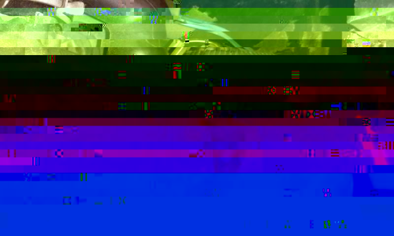

W baku była rdza, filtr widać nowy, ale nie przepłukali układu i wygląda jak wygląda.

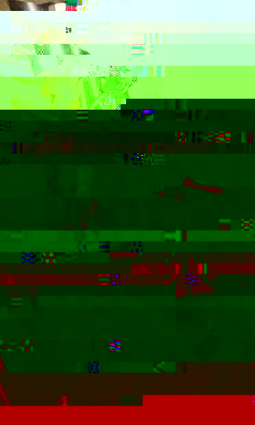

Jeszcze jeden kwiatek wąż zasilający/powrotny rozdzielacz hydrauliki tuż pod wałkiem przedniego napędu
Tu tez chyba można było wpiąć się bezpośrednio w ten dekiel skoro już przecięli tą rurkę

Nie lubię się powtarzać ale bałaganu z tą hydrauliką,jakie niechlujstwo :( . Dobre że wałek go nie przetarł bo do chatki jak strongmen na lince holować go byś musiał. Zrób zdjęcie alternatora i rozrusznika .

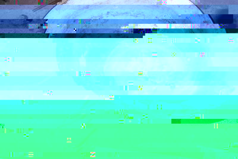

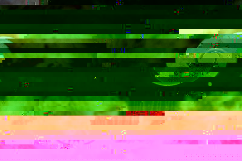

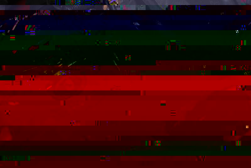

Kolumna kierownicza jest cała ulana olejem, wcieka gdzieś na górze pod kołem sterowym. Jak zdjąłem osłony to kapał swobodnie,

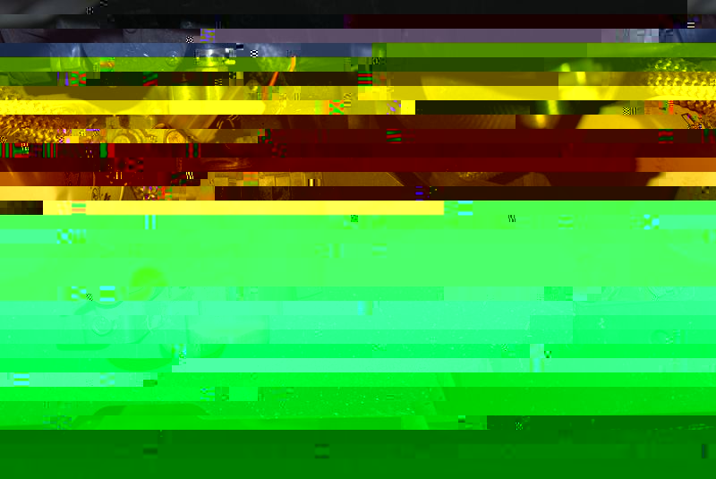

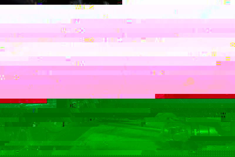

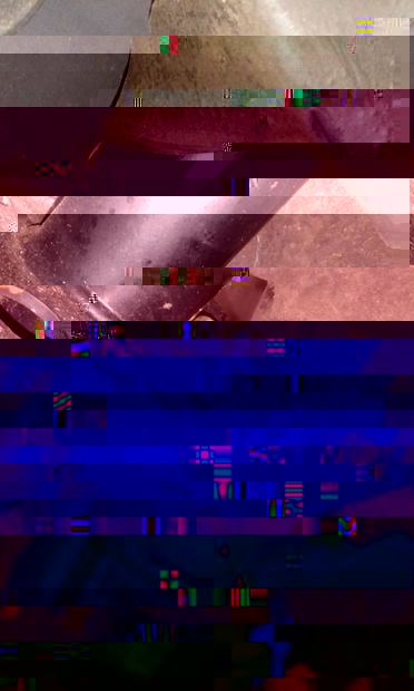

kolumna kierownicza_01.jpg (47.63 KiB) Przejrzano 8171 razy
kolumna kierownicza_02.jpg (39.36 KiB) Przejrzano 8171 razy

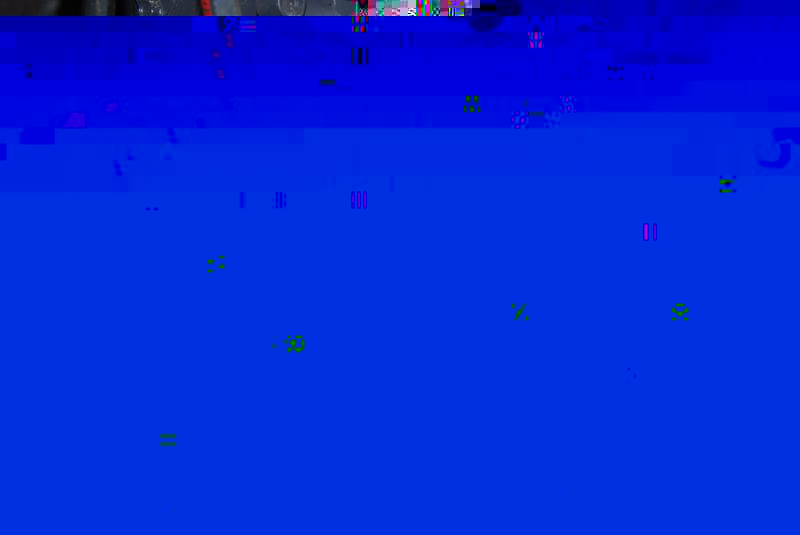

a oryginalnie ścieka po obudowie silnika?
kolumna kierownicza_03.jpg (69.9 KiB) Przejrzano 8171 razy
Nadal nie wiem co jest przyczyna palenia się lampki ładowania, o dopaleniu zapala się przy zwiększaniu obrotów tak koło 1500, ale jak pochodził 20min to się pali już na najmniejszych obrotach ok 1000.
