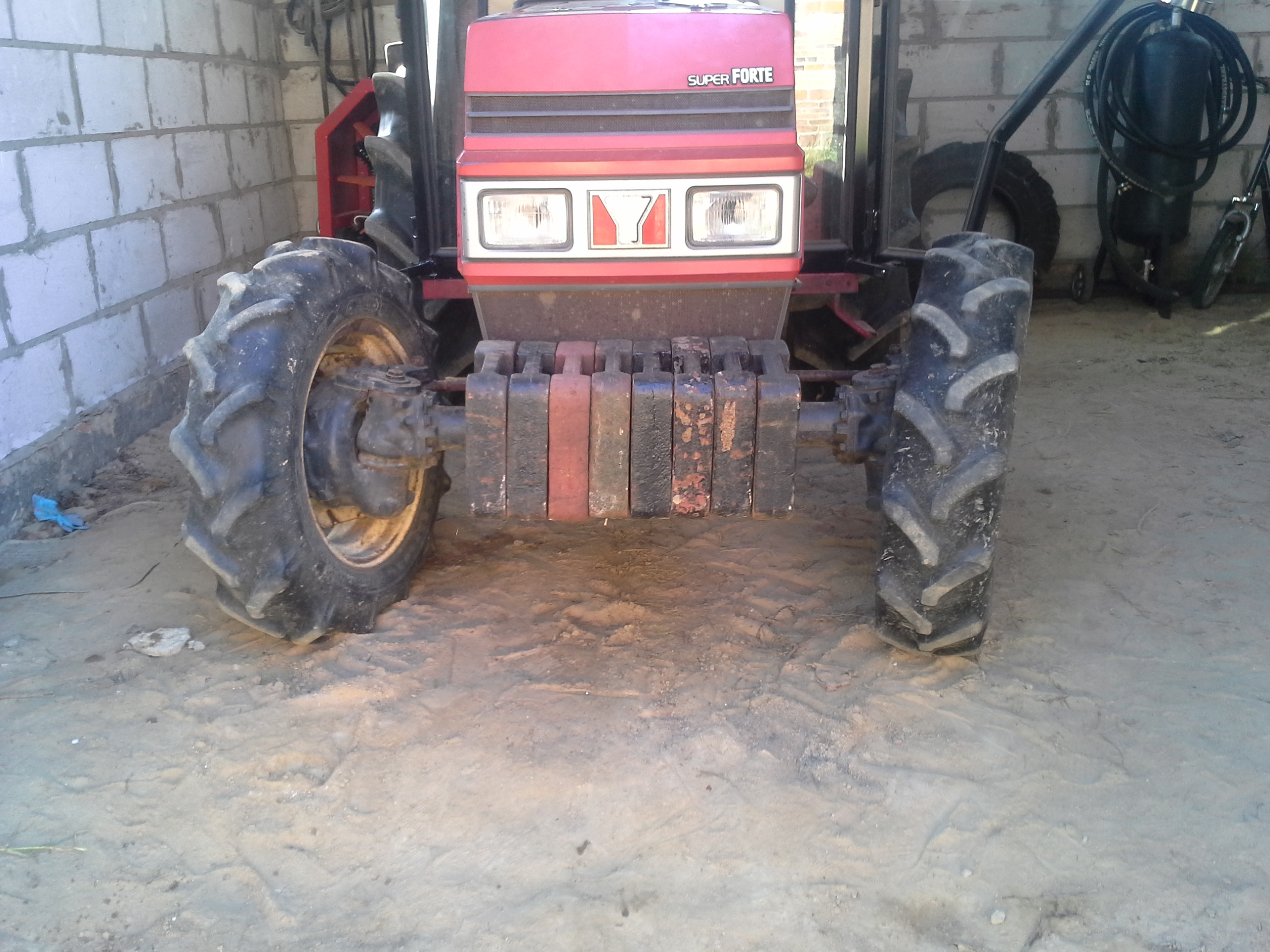

TA OFERTA jest oki ja kupiłem od nich jeszcze taniej i bez problemu wysłali paczke za pobraniem i jak widać na zdjęciach umnie pasują jak ulał ;)
