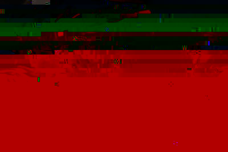

pompa oleju_02.JPG (47.19 KiB) Przejrzano 7795 razy

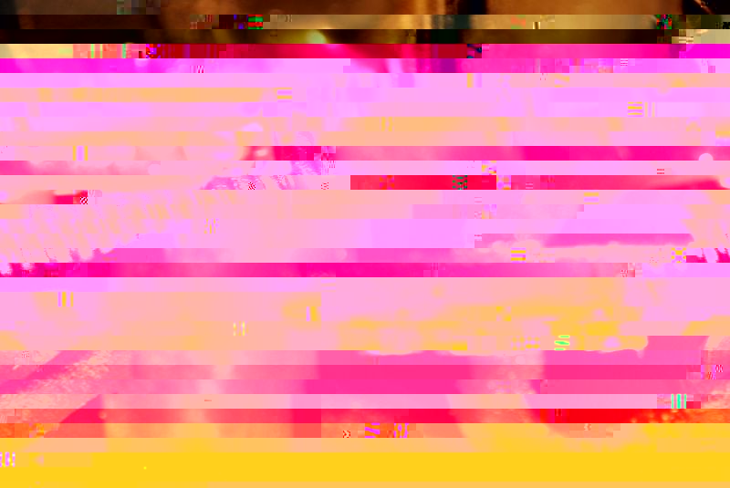

pompa oleju_04.JPG (67.3 KiB) Przejrzano 7795 razy
Pompa oleju "się poci" przy odbiorze wyjęczałem wymianę oringa, ale jak widać na długo nie wystarczyło.
Jak na traktor który przerobił u mnie 5,5motogodziny to wiele wad wyszło.

przyznam racje jak na tylko 5.5h to za dużo się złego stało jeśli gwarancja jest to jutro z wielkim hukiem telefon i przedstawić co się stało i dlaczego takie niedociągnięcia w traktorku :!: :!: i naciskać i jeszcze raz naciskać by to wytłumaczyli swoje grzebanie i zle wykonaną prace i ewentualnie e-mail pokazać fotki i niech robią

Powiem tylko tyle :
- zdemontowanie osłony wału, narażenie krzyżaka na wodę, piach i wkrecające sie trawę skutkuje pożarem .
- zamocowanie przewodów hydrauliki w ten sposób , tj luźnie dyndających POD poprzeczką... a nie przeciągnięcie ich NAD... jest... Gdyby mój pracownik zrobiłby cos podobnego wyleciłaby na zbity..z roboty.
- uzywanie przedodów TEJ srednicy (najtanszych) ... to katowanie układu hydrauliki.
- mam nadzieję że szklanka filtra paliwa jest tylko brudna a nie wyglada tak NOWY filtr paliwa. Jesli jest to "nowy " filtr paliwa... to....
Panowie z tej "firmy" w której kupiłes ten traktorek powinni zapoznac sie tym co napisałem i usunąć te wady i to natychmiast.
Jesli jednak mają odrębne zdanie - poinformuj mnie proszę .
Wygospodaruję eksponowane miejsce na tym Forum na pokazanie ich "działalnosci"

Hydraulika mnie mocno razi, a zwłaszcza te odkryte przewody pod spodem - obecnie mogę sobie pozwolić tylko na przesunięcie węży na bok i nowe "trytki"
Aby wyjąć filtr paliwa wystarczy zamknąć ten kranik przy bańce czy jest jeszcze jakiś zawór?

Miecho, jak już pisałem także kupiłem w Bossie. Dzwoń do szefa Bossa Stanisława Mądroszkiewicza to bardziej pomaga niż rozmowa z pracownikami, wiem to z doświadczenia. Ale widzę że nie wiele się zmieniło w tej firmie niestety. Przegląd był po "łebkach" sądząc po filtrze paliwa. Sprawdź płyn chłodniczy bo wymienili, ale mogli np. zapomnieć o zbiorniku wyrównawczym i zostawić stary syf.
Przewody i ich poprowadzenie to niestety standard w ich instalacji chociaż wysłałem im zdjęcia i widzieli moją robotę przy okazji naprawy silnika. W moim traktorku przewód zwisał tak, że groziło to zerwaniem w każdej chwili, a wystarczyłoby poprowadzić go bliżej podłogi i założyć opaskę. Wszystkie problemy opisywałem w dziale Kubota GL23 i hydraulika w kubocie zewnętrzna.
