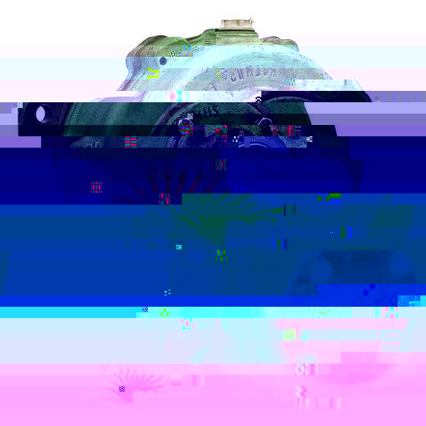

Ten temat próbujemy z Kynkiem rozwiązać w inny sposób...
Oto przekładnia napędu pompy oleju do Cyklopa:
daje nam przełożenie 1 do 3 ale niestety odwraca obroty.
zatem zlecilismy wykonanie dod przekładni odwracajacej obroty i tak to wyglada po zmontowaniu:

I finalne zakonczenie, Kynnek sie postarał jak zwykle i całosć wygląda naprawdę obiecujaco:
Obrazek
Obrazek
Obrazek

Hollenderrr... Wcześniej musiałem przegapić wątek. :\
Chciałem tylko zauważyć, że brakuje wam jednego przegubu krzyżakowego w wałku pomiędzy dorabianą przekładnią a przekładnią kątową. Na dłuższą metę coś musi paść - albo będą się krzyżaki sypać, albo łożyskowanie w przekładni (jednej lub drugiej) albo któryś wałek chrupnie... Spróbujcie zrobić tam kompletny wał kardana - macie jeszcze trochę miejsca.
Co racja to racja :) ,łożyska muszą być wytrzymałe, konstrukcja budzi szacunek, mnie trochę przeraża ilość przekładni, skoro i tak trzeba było robić przekładnię to poszedł bym w kierunku jednej np. łańcuchowa zwiększająca obroty i już.
Cała konstrukcja jak zwykle ładnie doprowadzona do finału, gratulacje.

Pozwole sobie sie nie zgodzić z zarzutami :) za rok bedziemy wiedzieć kto ma racje :) Przekładnia taka ponieważ takie były komponenty. Mimo obaw przekładnie pracują niezwykle cicho - to zasługa wszystkich kół zębatych o zębach skośnych. Zastosowanie przekładni łańcuchowej wykluczyliśmy, mimo że jej koszt byłby 3x mniejszy, to wytrzymałość przy przenoszeniu 20KM mocy i obrotach 3 000obr/min była by wątpliwa. Krzyżak zastosowaliśmy z powodu.. że był :) Inaczej jak by go nie było ,trzeba by było wykonać kolejną tuleję o wielowpuscie zgodnym z wałkiem przekładni kosiarki. Przegub jest tutaj zupełnie nie potrzebny. Żeby zrozumieć dlaczego? zapoznajcie sie z budową napędu kosiarki bijakowej , a dokładnie sposobu połączenia przekładni kątowej z kołem pasowym.
Teoria teorią a życie wszystko zweryfikuje, o czym oczywiscie nie omieszkam poinformować. Dodam że pierwsze testy w terenie wypadły rewelacyjnie - maszyna kosi super. Ale ostatecznym sprawdzianem bedzie nadchodzący sezon. A pow do utrzymania liczone jest już w ha :)
