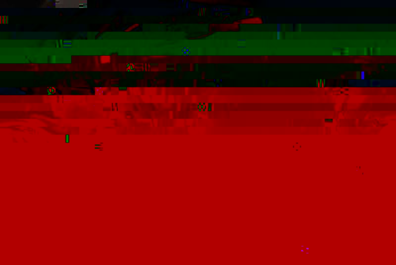

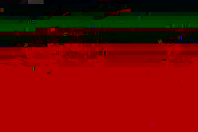

No to czar prysł. Maszyna popracowała 2 razy po 2h, dzisiaj go przycisnąłem i chodził non-stop 4h na bijakowej.
SPADŁ wałek przedniego napędu :shock: gdyby nie spodnia rama od tura, szukał bym go w krzakach.
Ale bez demontażu tej ramy nie jestem wstanie go założyć, bo zasłania połowę długości wałka wraz z miejscem mocowania na skrzyni. Z przedniej osi wchodzi-schodzi na króciec bez oporów. Domyślam się, że rama była również powodem usunięcia osłony wałka.
Stwierdziłem śladowe ilości oleju przekładniowego/hydraulicznego, bagnet ledwo go dotyka, a 2 tygodnie temu był w połowie zakresu na bagnecie. W garażu sucho, więc traci w trakcie pracy.
W jednym miejscu znalazłem wiszące krople - ale nie wiem co to za element.
wyciek oleju_03.JPG (40.37 KiB) Przejrzano 8006 razy
wyciek oleju_02.JPG (60.7 KiB) Przejrzano 8006 razy
Przy obrotach powyżej 1500 zaczyna delikatnie palić się kontrolka ładowania akumulatora, im większe obroty tym bardzie, ale parkowałem na kilka dni i odpalał zaraz po nagrzaniu świec.
Dzisiaj w trakcie pracy paliła się mocniej, a jak zjechałem z pola to już na full, wstawiłem do garażu, opuściłem narzędzia i kaplica. Już nie odpala, po przekręceniu kluczyka najpierw zapalają się świece, potem delikatny "pstryk" i nic. Myślałem, że rozładowałem akumulator, ale amperomierz na prostowniku nie reaguje jak podłączam żabki do biegunów akumulatora. Pomimo tego zostawiłem podłączony na 4h, wskazówka ani drgnęła.
Może się jakaś wtyczka rozłączyła?

autor: JARO
siema ja przy swoim prostowniku mam bezpiecznik tak że czasem on się jara może to dlatego po 4h żadnej reakcji na ładowania akumulatora
co do kontrolki to naj prawdopodobnie padł ci regulator napięcia lub szczotki w alternatorze trzeba sprawdzić .
co do napędu powinna być osłona by chroniła wałek przed ewentualnymi gałęziami zanieczyszczeniami czy syfem a jeśli jej nie było i ci wałek spadł czyli ktoś wcześniej tu grzebał bo powinno być zabezpieczenie przed taką sytuacją atu niespodzianka musisz dobrze się przyjrzeć czy nie brakuje jakieś części elementu zabezpieczenia ,ubytek olej też nie wróży dobrego dawaj fotki to chłopaki coś może pomogą
Re: Yanmar AF220s
: 02 mar 2015, 20:56
autor: k_sit
Jakbyś go podprowadził to może coś pomogę . Skoro świeciła ci to może alternator, aczkolwiek akumulator uszkodzony. A nie dali Ci gwarancji rozruchowej przynajmniej na miesiąc. Ten wałek zobacz zabezpieczenie . Pod spodem trudno stwierdzić. Podstaw inny akumulator na kablach i spróbuj uruchomić silnik. Na zaciąg raczej nie da rady.
