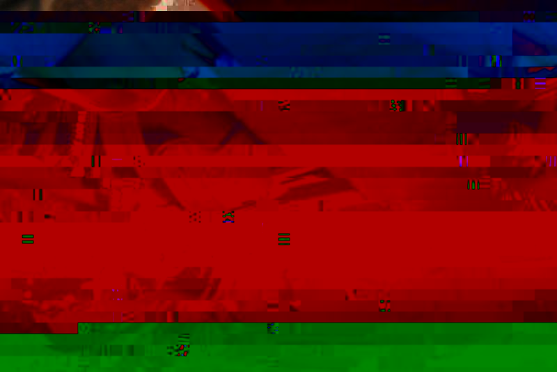

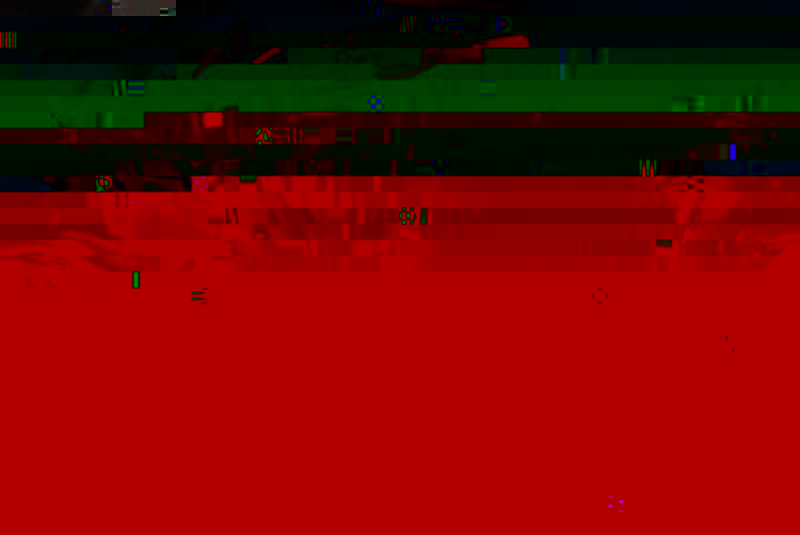

No to czar prysł. Maszyna popracowała 2 razy po 2h, dzisiaj go przycisnąłem i chodził non-stop 4h na bijakowej.
SPADŁ wałek przedniego napędu :shock: gdyby nie spodnia rama od tura, szukał bym go w krzakach.
Ale bez demontażu tej ramy nie jestem wstanie go założyć, bo zasłania połowę długości wałka wraz z miejscem mocowania na skrzyni. Z przedniej osi wchodzi-schodzi na króciec bez oporów. Domyślam się, że rama była również powodem usunięcia osłony wałka.
Stwierdziłem śladowe ilości oleju przekładniowego/hydraulicznego, bagnet ledwo go dotyka, a 2 tygodnie temu był w połowie zakresu na bagnecie. W garażu sucho, więc traci w trakcie pracy.
W jednym miejscu znalazłem wiszące krople - ale nie wiem co to za element.

co do napędu powinna być osłona by chroniła wałek przed ewentualnymi gałęziami zanieczyszczeniami czy syfem a jeśli jej nie było i ci wałek spadł czyli ktoś wcześniej tu grzebał bo powinno być zabezpieczenie przed taką sytuacją atu niespodzianka musisz dobrze się przyjrzeć czy nie brakuje jakieś części elementu zabezpieczenia ,ubytek olej też nie wróży dobrego dawaj fotki to chłopaki coś może pomogą

Jakbyś go podprowadził to może coś pomogę . Skoro świeciła ci to może alternator, aczkolwiek akumulator uszkodzony. A nie dali Ci gwarancji rozruchowej przynajmniej na miesiąc. Ten wałek zobacz zabezpieczenie . Pod spodem trudno stwierdzić. Podstaw inny akumulator na kablach i spróbuj uruchomić silnik. Na zaciąg raczej nie da rady.
