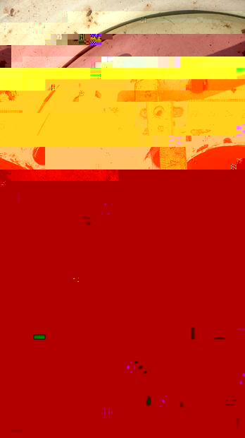

Opony z felgami 23x8,5-12
Czy ma sens przeróbka takich felg? moje mają 6 śrub, otwór centrujący 9cm, rozstaw śrub po przekątnej 15cm
