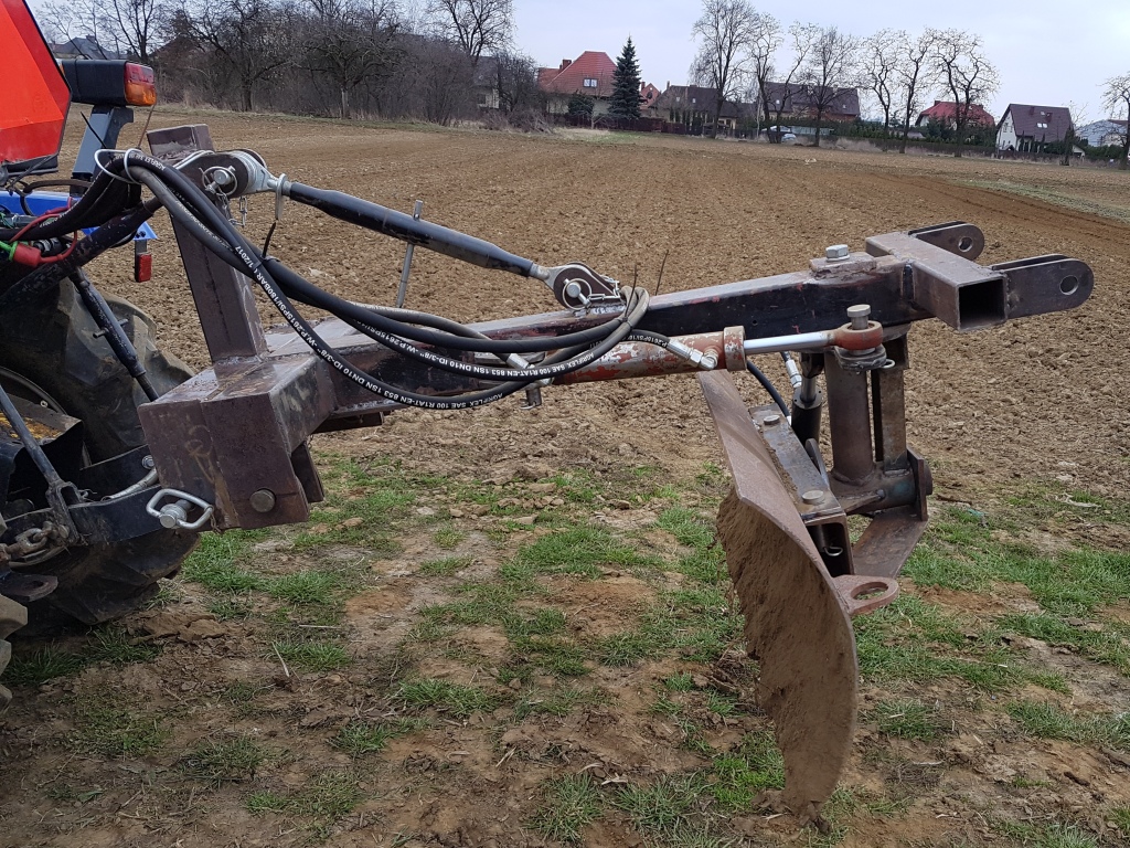

Dziś nareszcie zmobilizowałem się aby dokończyć podstawowy zespół równiarki.
Zrobiłem mocowania siłowników, podłączyłem węże i uruchomiłem ustrojstwo.
Na dzień dobry zonk - puszcza olej na nyplu zamka . Okazało się , że jakiś zdolny gość
zerwał gwint na kontrze i nijak było docisnąć uszczelkę. Rachunek gdzieś posiałem
więc nici z reklamacji.
Musiałem zdemontować zameki podłączyć się bezpośrednio.
Wjechałem w pole po sprężynówce i gęba od razu się cieszy.
Iseki daje radę, ciągnie pełny lemiesz bez problemu.
Aby mieć możliwość zmian w konfiguracji równiarki konstrukcja jej jest tak rozwiązana,
że pozwala na szybką zmianę lemiesza na inny, większy lub grzebień.
Trochę pojeździłem i nic się nie wygięło, nic się nie urwało.
Uznałem zagarniacz za gotowy więc można piaskować i malować

Oto efekt końcowy, zostało jeszcze przykręcić lemiesz i jakieś drobiazgi
Niestety z powodu faktu , że równiarka w zależności od wykonywanej pracy będzie zawieszana na tuz lub ciągana
na zaczepie węże muszą mieć swobodny ruch a to z kolei nie pozwala na eleganckie ich ułożenie.
Zdjęcia w garażu bo niestety cały czas pada
Jak dokończę składanie to oczywiście postaram się zmontować jakiś sensowny film
