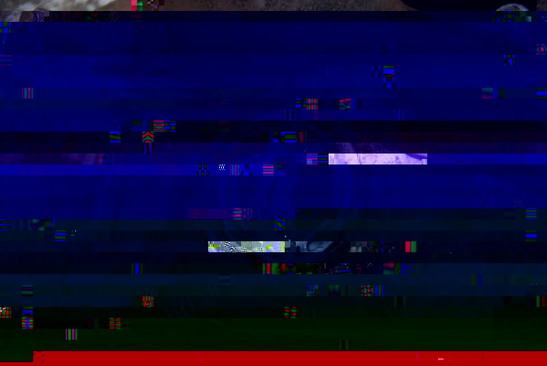

No to poleciało
tak było w marcu i jeszcze dziś rano:
Obrazek
a tak po odśnieżaniu
Obrazek
emek650
Posty: 779
Re: Yanmar AF220s
Post autor: emek650 » 15 sty 2016, 21:44
No i robótka świeża :) , trza rozebrać wymienić tulejki,uszczelnienia i jak trzeba to i łożyska i będzie długo OK. Cieknie rdzawo bo w oleju woda, pewnie jeszcze z japońskich pól ryżowych.
