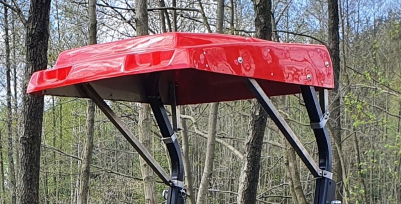

Wszystkie profile są z k.o. , kupione w necie.
Zrobione bez spawania, otwory wiercone w plastiku, ale dałem po obydwu stronach pionowe blachy wzmacniające.
Niestety - dodatkowe fotki i wymiary będę mógł przesłać dopiero po 20 września.
W załączeniu coś co znalazłem w swoich zasobach,
pozdrawiam,
Zbyszek
