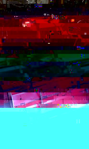

Maszyna dotarła wczoraj wieczorem, odbiór osobisty u sprzedawcy i dobrze bo się jeszcze co nieco poprawiło.
Hydraulika: 1 sekcja tył, 3 sekcje przód w tym 1 z "funkcja pływającą", TUR, kosiarka bijakowa EFG 115, glebogryzarka oryginalna - fajnie chodzi żadnego wibrowania czy hałasowania nawet na PTO-3

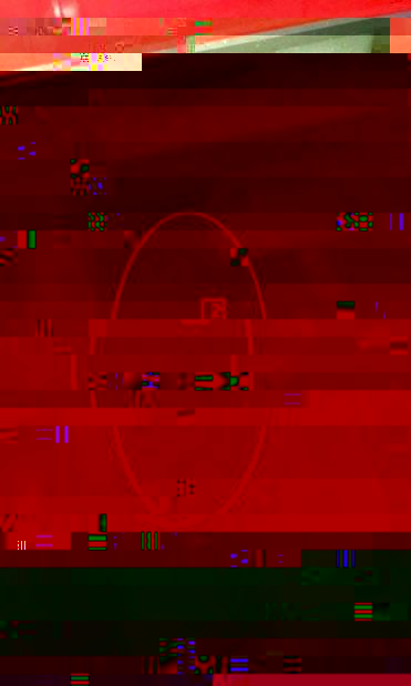

Wszystko mi objaśnili, jedynie dość mgliście o jednej dźwigni się Pan wypowiedział "...to was nie dotyczy bo byście musieli mieć bardziej rozbudowaną glebogryzarkę, ta dźwignia prowadzi do zaczepu linki z tyłu i dalej do glebogryzarki..."
zaczep nr.1 można go odciągnąć ręką, dźwignia nr.2
nr.3 podnoszenie/opuszczanie urządzenia
Jak się reguluje głębokość pracy glebogryzarki - tymi sprężynami i kalpą?
czy do tych rur po kołach kopiujących ma sens montować wałek strunowy na wzór jak w agregatach?

Brak kółek podporowych glebogryzarki brak regulacji głębokości.Dobrze panowie tłumaczyli dźwignia służy do współpracy podnośnik traktorka z glebogryzarka .Trzeba mieć dedykowana glebogryzarkę do traktorka sprawną linkę która ich łączy .Np w kubocie ta druga dźwignia służy do regulacji głębokości pracy, w glebogryzarce jest mały siłownik który podnosi kółka.
Tylna blacha która ma sprężyny ma pilnować terenu, jeśli mamy full opcje to na niej jest dźwignia z linką która leci do traktorka i Ona pociąga podnośnik góra dół aby dopasować glebogryzarkę do podłoża podnosząc i opuszczając całość .W nowszych generacji jest też potencjometr i połączenie przewodem elektrycznym .Ogólnie to nie ma sensu zawracać sobie tym głowy (dźwignia) Taki wał mógłbym posłużyć za kółka i robić robotę za glebogryzarką ale nie wiem czy jest sen bo same noże tworzą ładną glebę .Wadą wałka w takim wykonania było by brak możliwości skrętu ,kółka w oryginale mają świetną cechę skrętu i można traktorkiem praktycznie skręcać na prawo i lewo .Sama tylna klapa służy do wygładzania terenu ,można całkiem podnieść i ziemia jest rozrzucana albo opuścić i gładzi nam glebę wygląda jak pas startowy :) sprężyny mają amortyzować jeśli nie mamy prostej działki kiedy traktorek napotka górkę tylna klapa bez sprężyn dociskana była by zbyt dużą siłą :)i by się ,,spsuła" zbyt szybko.

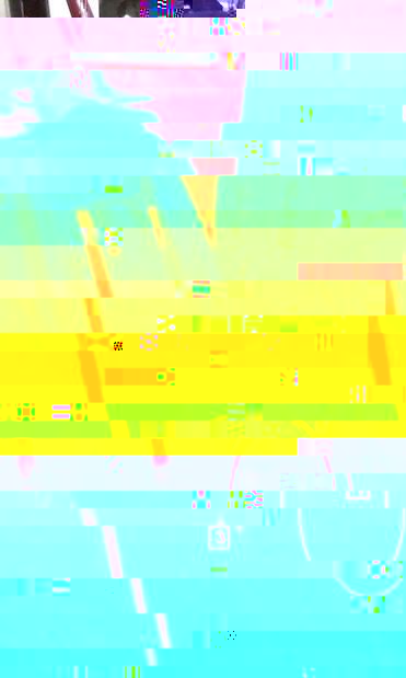

czy 4x4 będzie załączone gdy ta mała dźwignia z kulką będzie w stronę kierownicy czy siedzenia? jak poznać czy pracuje 4x4 czy 4x2?
Jeszcze kilka fotek:

Na takiej przejściówce wisi glebogryzarka, jeszcze nie wiem czy może to zostać jak będę zaczepiał kosiarkę bijakową
