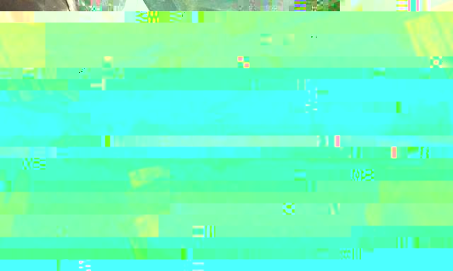

Glebogryzarka wedle opisu jest od traktora Yanmar F195, ma oryginalny wałek PTO. Niestety podczas przeróbki ramion kat I na II nie zachowali oryginalnej długości - wałek jedna część w druga wchodzi ok 3-4cm, a jak jeszcze podłącze poprzez "Quick" to mamy 2-3cm.
W razie oporów lub podniesienia wysoko najpierw przeskakuje a potem się rozłącza.
Terenu tez nie sprawdziłem, wydawało się, że to trawa na piachu wśród brzózek. Piach, a miejscami glina tak zbita, że nie da się bez młotka wbić pręta fi8.

Wałek moim zdaniem powinien zachodzić w siebie około 3/4 swojej długości ,to z obserwacji jakie poczyniłem od kilku lat .Te 2-3 cm jest niebezpieczne i uszkodzi wałek .Wibracje tworzą się właśnie z braku osiowania obu wałków w wyniku praktycznie braku zazębiania się .

Przy wymianie wałka proszę zwrócić na konstrukcje wałka tj z jakiej rury jest zrobiona .
Przykład świetnie reklamowane wałki z frezem o dużej wytrzymałości mają tylko 10cm wspawanej tulei z wydłutowanym frezem.Co przy wałkach dla naszych glebogryzarek jest nie lada problemem ponieważ są krótkie i próba skrócenia wałka nowo zakupionego (z frezem) jest nie lada wyczynem .Brak na allegro np wałków odpowiedniej długości dlatego już nie raz musiałem kupić wałek o budowie rurowej na 3 przetłoczeniach które świetnie nadają się do skrócenia na każdą długość(ich ogólna wytrzymałość nadaje się do naszych maluchów ) .Oczywiście istnieją wałki o innej budowie nap kwadrat w kwadrat który też można skracać ile chcemy .
Re: Praca z glebogryzarką - czyli jak pracować oraz co i jak
: 24 maja 2015, 13:52
autor: marekspectra
Problem zbyt krótkiego wałka rozwiązałem dokładając sprzęgło PTO. Problemem może być...zbyt długi wałek. Proponuję po założeniu wałka do zestawu, ustawić zakładaną głębokość pracy glebogryzarki, a nastepnie TUZ powoli podnieść i upuscić w skrajne położenia . Pilnie obserwując, czy składający sie wałek w żadnym momencie nie złoży sie całkowicie, tzn musi być luz,pomiędzy oboma częściami wałka.

Widziałem jeszcze przedłużki/adaptery na wyjście wałka z traktorka, dochodzi wtedy ok 10cm, a tańsze są od całego wałka
Wałek w czasie pracy, w miejscu, łączenia mocno "odchodzi" od swojej osi wzdłużnej
glebka podniesiona
glebka na ziemi - położenie wałka poziome, najbardziej zachodzi, jak wchodzi w grunt znowu sie rozsówa
