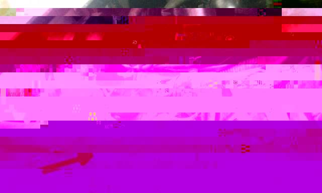

Co to są za przewody? do czego służą? W Kubocie nie mam takich...
Grzechu - u Ciebie jest jedna rzecz na mocnym plusie. To ogólny wygląd traktorka ( przynajmniej z profilu) Mi podobają sie i proporcje i kolorystyka - jest OK.
Pomału i podłaczysz to ogrzewanie - w koncu jakoś musi sie udać
Na początek....

Na dole chłodnicy znajdują się 3 przewody
gruby co idzie do pompy
cienki co idzie w blok silnika
cienki który jest do spuszczania cieczy chłodzącej
