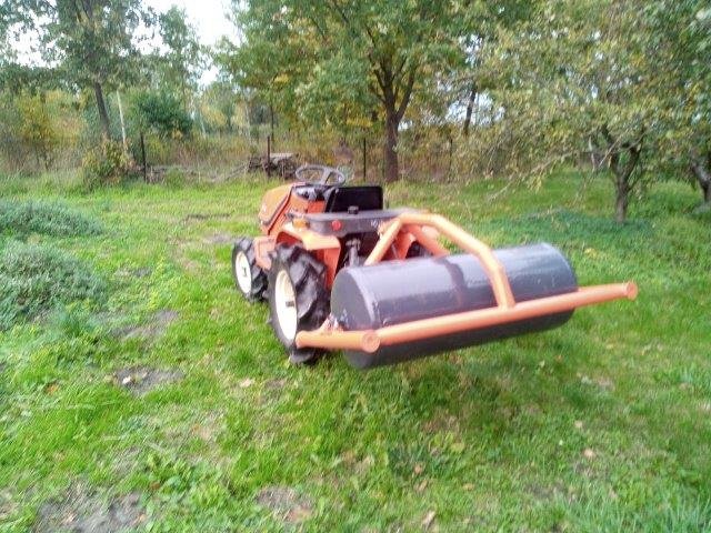

Re: Walec do trawy ala Prymus
Post autor: Prymus » 20 paź 2020, 15:41
Robota skończona :)
Po nalaniu wody przód unosi się lekko do góry ,
więc do transportu trzeba będzie opróżnić zbiornik .
