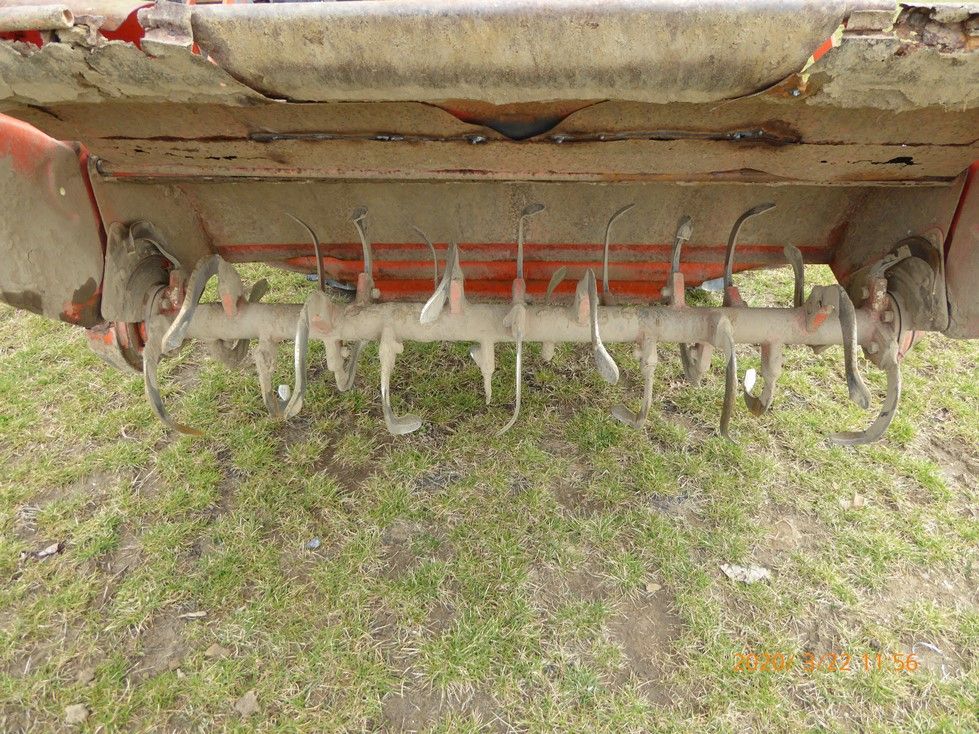

Panowie faktycznie noże powinny być mocowane w taki sposób, iż nóż powinien być odgięty w stronę nakrętki. Co najlepsze śruby nie da się przełożyć odwrotnie a jedynie nóż możemy pomylić. Także pamiętajcie, że nóż ma być odgięty w tę strone gdzie jest nakrętka od śruby. Jeżeli coś pomyliłem to proszę mnie poprawić.

Kształt zagonu zależy od ustawienia noży w glebogryzarce
Obrazek
Jeśli noże są założone naprzemiennie to zagon jest płaski.
Noże symetrycznie ustawione do wewnątrz dają wysoki nasyp.
Noże odwrócone na zewnątrz robią coś w rodzaju podwójnego rzędu.

Jest jedna stała pozycja -noże skrajne zawsze ustawione do środka :!:
