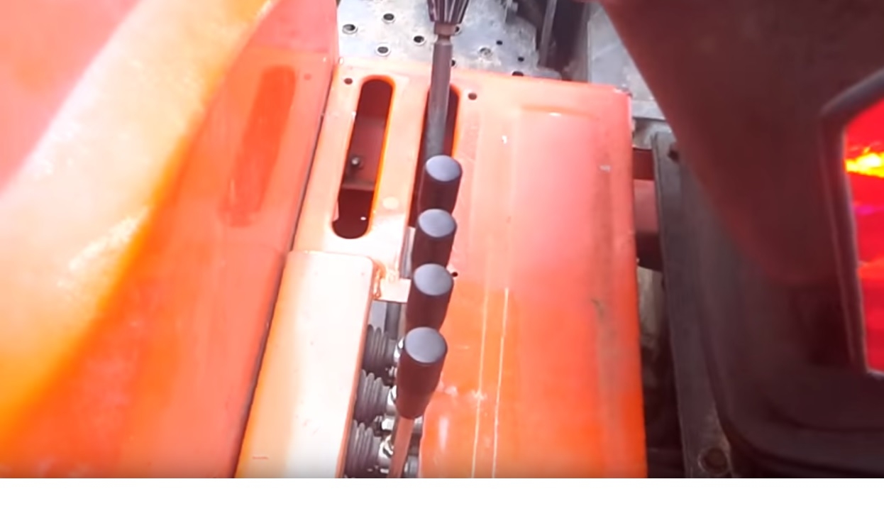

Właśni wrócił mi do głowy pierwotny zamysł, żeby schować sam rozdzielacz i wężowisko pod blachy, a sterowanie zapewnić poprzez linki. Przy lewym nadkolu są dwa miejsca z dobrym dostępem od tyłu i tam będę kombinował . Widziałem na filmie piotrabpm jak to zrobił w kubocie ,ale tamten to duży traktor.
Obrazek
Podoba mi się rozwiązenie, które zastosował emek650 :idea:

Sory zamątowałeś miało być ale wtopa.Pal licho to ale pomysł dobry i dużo w miarę miejsca masz tam bo u mnie ciasno i pod spodem pod podłogą musiałem wsadzić i sterowanie z linek.Ake tamto rozwiązanie super jak dasz radę to zrób tak jak piszesz nie będzie na wierzchu i ładnie to wygląda
