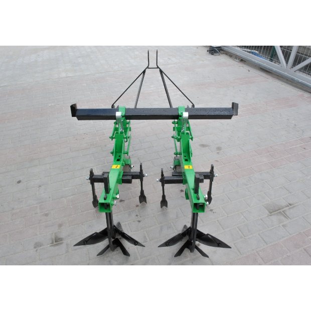

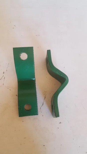

Zakupiłem obsypniko-pielnik taki jak na zdjęciu poniżej. Zamierzam ustawić rozstaw rzędów co 85cm i sadzić jednorzędowo (mój Yanmar niestety ma taki rozstaw jakima). Czytałem że szersze redliny są lepsze przy obecnych suszach lepiej zachowują wodę i ziemniak nie jest ugniatany przy obrabianiu. Mam wystarczająco dużo areału żeby to wszystko rozsunąć. Dodatkowo chcę wykorzystać ramkę i przerobić go też jako brony tzn. jak będę potrzebował obsypnika to przykręcam sekcje i obsypuję. Potrzebuję brony to odkręcam 2 obejmy i odpinam sekcję. Kupiłem 3 szt. obejm jak na zdjęciu, przyspawam do nich profile i będę mocował do nich brony 2 lub 3 pola. Jak uda mi się to zrobić na wiosnę to dodam zdjęcia. Co tym zyskuję? Zyskuję miejsce w garażu którego mam bardzo mało i oszczędzam pieniądze zamiast kupować brony wykorzystam to co mam (same pola na złomie są bardzo tanie). Rozważam jeszcze opcję żeby wykorzystać ramę od pielnika jako kultywator i platforma :lol: chytrość i oszczędność miejsca... :mrgreen:

Panowie mam mały problem z obsypnikiem. Mam pielniko-obsypnik jak wyżej używałem go do sadzenia ziemniaków. Problem polega na tym że mam ziemię klasy 3A rędzina i niestety ale obsypnik nie do końca dobrze obsypuje redliny. Zamiast obsypywać ciągnie ziemię za radłem. Oglądałem wiele filmików na YT ale wszystkie są na ziemiach piaszczystych i sypie się ładnie zawsze. Ma ktoś jakiś pomysł albo poradę jak go ustawić żeby ładnie obsypywał na ciężkiej ziemi?

Wszystko jest już jasne. Taki ze mnie rolnik że zostawiłem poplon na zimę w tzw. Mulczu. Zamiast to na wiosnę zaorać, zrobiłem głęboko glebogryzarką i posadziłem ziemniaki. Ponieważ jest to 3 klasa ciężka gliniasta zrobiła się podeszwa płużna. U sąsiadów była orka. Na części wykopanych ziemniaków wczesnych orałem na kolejny poplon. Skiby wyrzucało ogromne nawet spod pługa na ok. 25cm jak płyty chodnikowe. Pole nie orane od 3 lat tylko glebogryzarka. Obsypnik z lekki i nie miał szans wejść głębiej dlatego nie miał czym obsypać.
