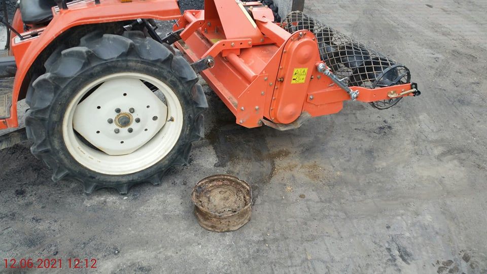

Maciek, polecam również inwestycję w wykrywacz metalu
P.S. Ktoś chętny na felgę do starego malucha? Stan bezwypadkowy, kolor brązowy, trochę przytarta na kancie

Powiem Tobie, że różne rzeczy wyciągałem z mojej separacyjnej ale z felgą od malucha wysoko poprzeczkę ustawiłeś
