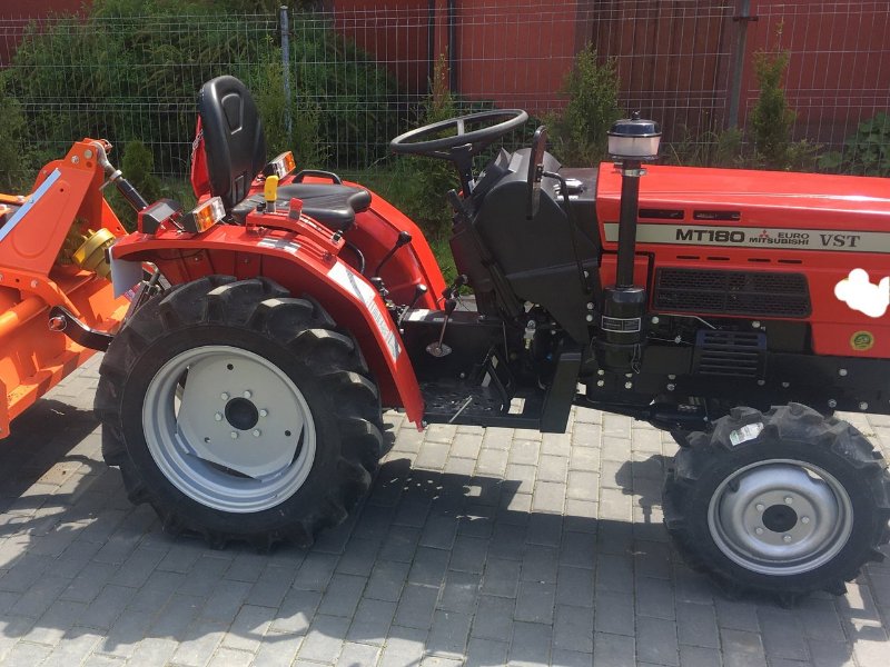

Witajcie. Hula u mnie indyjskie mitsubishi. Jak jest ktoś zainteresowany kupnem takiego , chętnie podzielę się uwagami ( jest o czym opowiadac) pozdro .Obrazek

Z częściami akurat wogole niema problemu . Sprzedawca ma praktycznie wszystko na półce( na szczęście jeszcze za dużo z tego nie korzystam ) Wygląda na stara konstrukcje toporną , i taki jest ( ciężko wchodzą biegi , podnosnik dzwiga jak chce raz szybko raz wolno a czasem szarpie itp) . Z tym traktorkiem jest jak z alfa Romeo, kochasz i poprawiasz fabrykę albo zmieniasz na kubote ;) z awarii które mnie dotknęły: awaria sprzęgła przy 5 mth , naprawa gwarancyjna , wyciek z podnośnika ogarnąłem jakoś sam . Automat w rozruszniku czasem nie trybi , Wymiana srub w kołach , bo te fabryczne jak z ołowiu . Jak już się przyzwyczaiłem to pracuje mi się ok , silnik ma wystarczająco mocy do moich zadań . Gdyby ktoś się decydował radze odrazu dociążyć przod balastem co najmniej 4x15kg a najlepiej 6 x 15k bo nawet kosiarka 105cm go dzwiga . Czy bym polecił ? Lubie pogrzebać w maszynie i wszystko wskazuje ze bedzie co robić, dlatego tak ;) Obrazek

Bardzo ładny. Który to rok produkcji ?

Fajnie wygląda.
Jak na nowy traktor, to sporo już wyszło tych niedomagań. Chyba te współczesne produkcje indyjskie nie dorównują swoim protoplastom sprzed 20-30 lat. Jak lubisz grzebać i daje Ci to satysfakcję, to taki sprzęt będzie jeszcze długo służył ;)

2019
