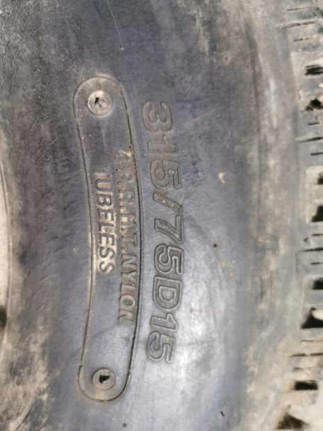

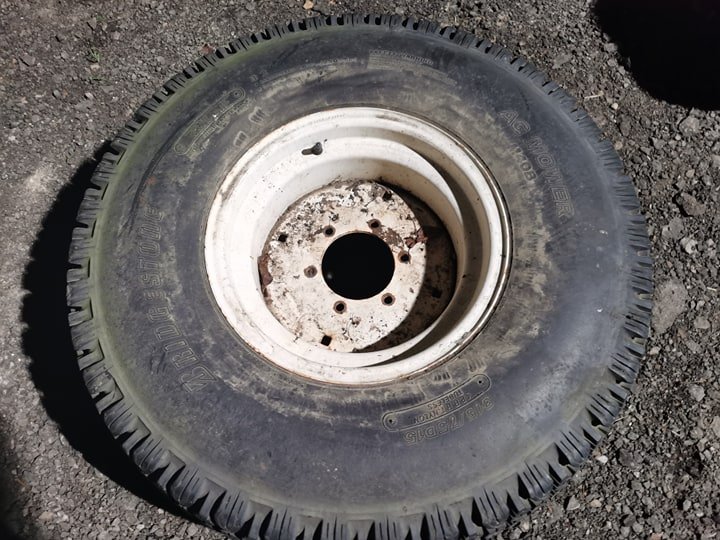

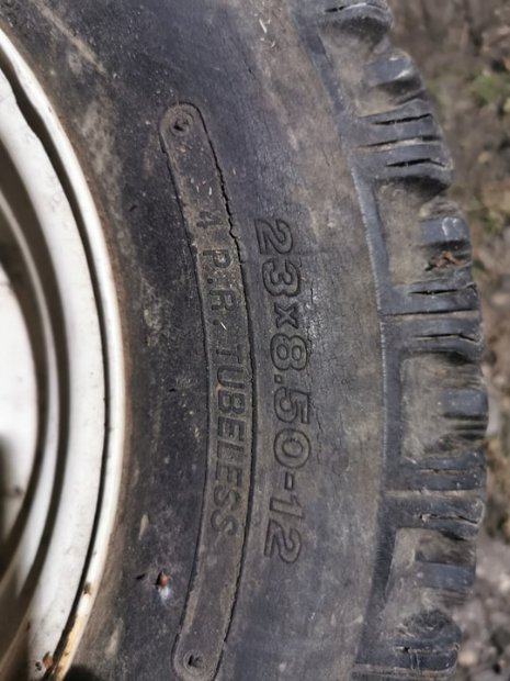

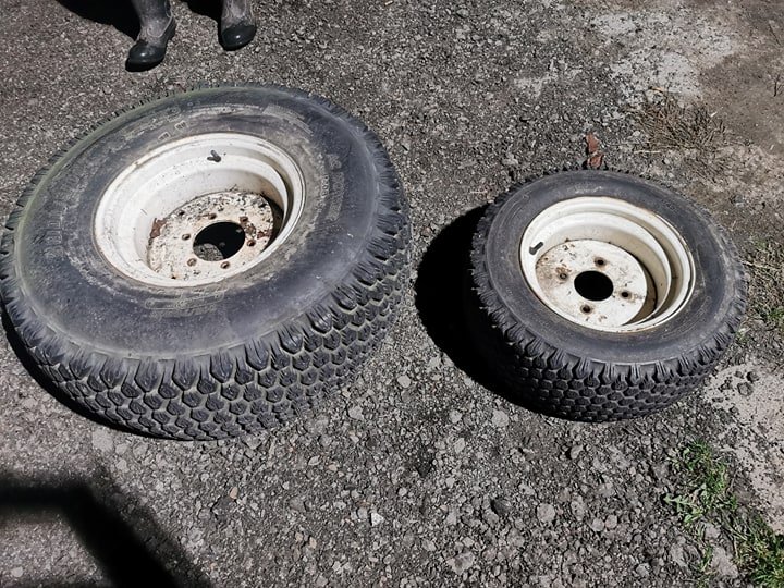

Dostałem ofertę na zakup takich opon ,proszę o opinie czy będą nadawać się do mojego traktorka .

Przód jest większy o ok. 2,5 cm od oryginału, tył o ok. 3,5 cm (teoretycznie). Proporcja praktycznie identyczna, 1% różnicy nie gra żadnej roli. Jeśli masz 2 cm miejsca w błotniku na większą średnicę, i nie przeszkadza Ci szerokość tylnej opony większa o 11 cm niż teraz, to się nadadzą. Prawdopodobnie będą piasty do przesunięcia na półosiach. Z przodu będzie szerzej o ok. 9 cm, ale nowe felgi widzę bardziej wypuszczone na zewnątrz niż stare, więc spora szansa że na pełnym skręcie nie będzie ocierać. Co do rozstawu otworów się nie wypowiem.

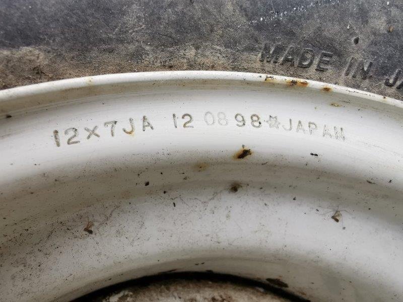

Sprzedający wysłał mi jeszcze takie zdjęcia i czy można z nich wywnioskować czy felgi będą pasować ?
Czy opony bez felg będą pasować do moich felg ?

Zmierz u siebie rozstaw śrub po przekątnej(od środka do środka otworu) i średnicę otworu w feldze i niech sprzedający też zmierzy

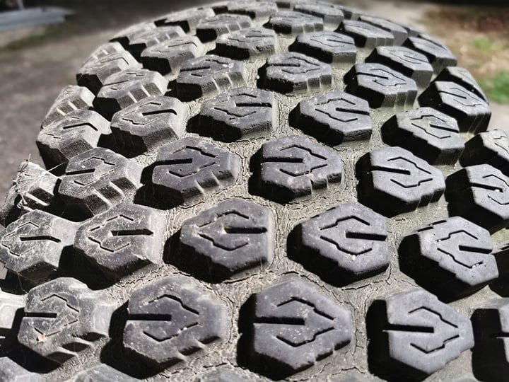

4 płótna ? Stare i spękane ? Ile to może popracować ? Ja bym chyba takich nie chciał.

Sprawdziłem nie pasuje rozstaw śrub , nadal szukam opon i najlepiej żeby były z felgami .
