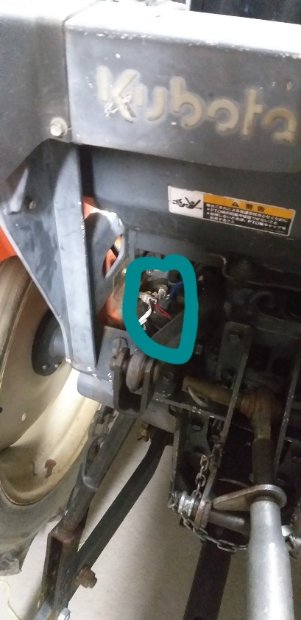

Nie dawno nabyłem traktorek jakim jest kubota gb20. Chciałbym w wolnym czasie powymieniac filtry, oleje i jakieś drobne naprawy. W zwiazku z tym mam kilka pytań ponieważ jest to mój pierwszy taki traktorek. Niestety nie mam informacji jakich filtrów, olejów poprzedni wlasciciel używał. Moze ma ktoś ten model i ewentualnie podpowiedziałby w co się zaopatrzyć itp.
Druga sprawa. Z tyłu traktorka w pobliżu lewego tylnego koła znajduje się jakoś okrągły czujnik dostają od niego dwa przewody, niestety są one odcięte, ktoś wie do czego ten czujnik?

Obstawiam że gniazdo do sterowania glebogryzarką

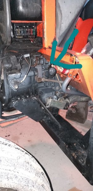

Mam kolejne pytania:
1. Co to może być na pierwszym.zdjeciu?
2. Na zdjęciu przedstawiam ten czujnik o którym wcześniej wspominałem

Złącze do sterowania .
Re: Kubota Gb20.
W naszych warunkach nie wykorzystywanie ,chyba że masz glebogryzarkę dedykowaną z czujnikiem.

A odnośnie tego zaznaczonego wlewu masz jakąś wiedzę?

Marne te zdjęcia ,może to być wlew oleju do skrzyni biegów np ,na forum jest mało osób z takim modelem dlatego dobrze jest się dzielić czym kolwiek .

A to do skrzyni nie wylewa się od tylu? Za siedzeniem.
